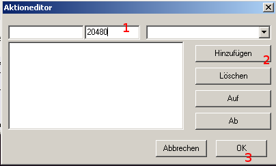

Ganz blicke ich zwar Grade nicht durch was du möchtest.
Aber wenn du im DVBViewer weitere Befehle einfügen möchtest geht das über den Skript Command.vbs.
Wenn du im Aktion Editor (hier) eine Aktion ID >=20480 eingibst wird der Command.vbs aufgerufen.
Und dafür kannst du dann wie Für alle anderen Befehle auch einfach eine Taste anlernen.
Beispiel Command.vbs
sub main(Command)
Select Case Command
	Case 20480
		OSD.ExecNewProcess "C:\WINDOWS\notepad.exe", "", False, False
	Case 20481
		OSD.ExecNewProcess "C:\Program Files\DVBViewer\TransEdit.exe", "", False, False
	Case Else
		osd.showInfoinTVpic "Der Action ID ist noch keine Aktion in der Command.vbs zugewiesen.",1000
End Select
end sub
