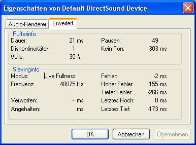

Griga Posted October 20, 2008 Posted October 20, 2008 Zeigt der Audio-Renderer denn bei den Aussetzern auch Diskontinuitäten an? Eher Pausen siehe unten. Die Anzahl steigt allmählich an, ebenso wie die Zeit ohne Ton - die Angabe ist kumulativ und zeigt, dass pro Pause der Ton ca. 10 ms aussetzt. Was dort als eine Diskontinuität erscheint, stammt wahrscheinlich von einem entsprechend markierten Sample. Der DVBSource macht das vorsichthalber bei jedem ersten Sample nach einem Stop -> Run (und natürlich auch bei Samples, nachdem einer Diskontinuität im Transportstream aufgetreten ist). Wenn es allein an der Pufferung durch den DVB-Gerätetreiber, den daraus resultierenden stoßweisen Datenlieferungen und entsprechenden zeitlichen Lücken läge, müsste es sich nach einer bestimmten Zeit durch die vom Renderer eingelegten Pausen von selbst stabilisieren. Tut es bei mir aber nicht, da die Soundkarte permanent die Daten eine Spur zu schnell abarbeitet. Da die Soundkarte die Reference Clock für den gesamten Filtergraphen liefert, müsste es eigentlich auch Auswirkungen auf Video haben. Allerdings läuft bei mir MPEG2 recht flüssig. Quote
CiNcH Posted October 21, 2008 Posted October 21, 2008 (edited) Ja, das konnte ich bei mir auch nachvollziehen. Irgendwann ist der Völlegrad bei 10% und dann beginnt er zu pausieren (sowohl bei Radio als auch TV). Dass das auch Auswirkungen auf Video haben müsste, war auch mein Gedanke, im Video-Renderer war aber kein Jitter oder Sync-Offset festgehalten. Edited October 21, 2008 by CiNcH Quote
Eichhorn Posted October 21, 2008 Author Posted October 21, 2008 Ich kann die Erkenntnisse meiner Vorredner leider nur bestätigen. Gestern fing es hörbar ca. nach einer Stunde an mit den Aussetzern. Die Völle schwankte bei mir zu diesem Zeitpunkt stark um 20% und darunter. Allerdings hatte ich zu diesem Zeitpunkt Pausen 14 und kein Ton lag erst bei 56ms. Quote

Derrick Posted October 21, 2008 Posted October 21, 2008 Warum die pcr die souncard clock nicht synchronisieren kann, ist mir zwar immer noch unverständlich, aber ich habe jetzt auch mal einen test laufen. BBC R1 (28E, 11953H) mit 48khz/192kbps läuft seit mehr als 2h 30min ohne aussetzer. Intervideo audiodekoder, dvbsource 3.2 mit standardeinstellungen. In den 2,5h ist die puffervölle des direct sound device von rund 40% um ca. 10% gesunken. Ein aussetzter ist also irgendwann zu erwarten. Wenn man aber nicht stundenlang den selben sender hört, fällt es wahrscheinlich nicht auf Wenn pcr und wiedergabe asynchron sind, kann es theoretisch aber auch vom sendeseitigen muxer abhängen... Quote
Derrick Posted October 21, 2008 Posted October 21, 2008 ..nach 4,5h zeigen sich pausen bei mir. Hörbar sind sie aber nicht (kann auch am content liegen ). Im gegensatz zu Grigas ansicht werden bei mir die pausen mit jeweils 2ms inkrementiert und die pufferdauer ist 24ms. Das entspricht einem frame und macht imho mehr sinn als die 21ms in dem anderen screen shot. Quote

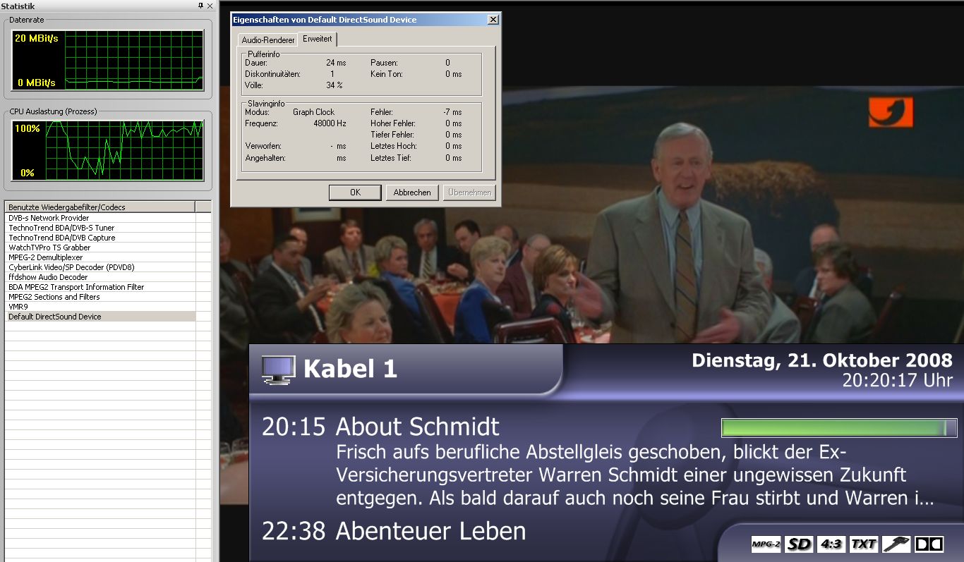

CiNcH Posted October 21, 2008 Posted October 21, 2008 (edited) Interessant, was in WatchTVPro vom Audio-Renderer so angezeigt wird (siehe Slavinginfo). Mal sehen ob da der Puffer auch in den Keller geht. Edited October 21, 2008 by CiNcH Quote
CiNcH Posted October 21, 2008 Posted October 21, 2008 (edited) Aha, die Frequenz in der Slavinginfo variiert (47850 Hz <-> 47925 Hz <-> 48150), sehr interessant. Puffer wird nicht kleiner. Die Audioausgabe wird da tatsächlich adaptiv angepasst. click Der MS MPEG-2 Demultiplexer kann es wohl. Funktioniert ja ähnlich wie ReClock, wo ja auch die Audiofrequenz adaptiv angepasst wird. Was dieses Resampling qualitative für Auswirkungen hat, kann ich nicht sagen. Bin kein Audiophiler... Wie das wohl im Fall von SPDIF Passthrough synchronisiert wird!? Muss ich mir auch mal anschauen.. Edited October 21, 2008 by CiNcH Quote
