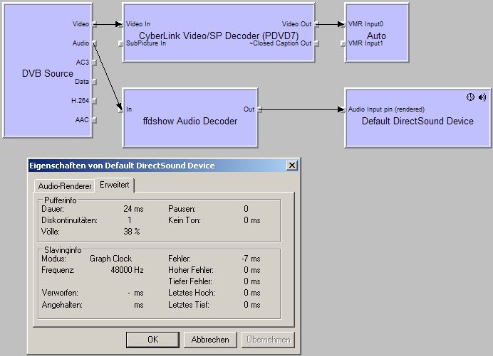

CiNcH Posted October 24, 2008 Posted October 24, 2008 (edited) Das ist ja interessant. Ich hatte ja in meiner 'Analyse Ruckelproblem' bereits vor einiger Zeit geschrieben, dass es mit VMR Renderless im TT-Viewer/DVBSHOP.TVplayer nicht zu den Rucklern kam. Ich teste nun gerade wieder und habe schon einen riesen Haufen an Daten. Der Audio Dekoder scheint dabei auch eine wesentliche Rolle zu spielen, dazu aber mehr, wenn ich meine Tests abgeschlossen habe. Was mir nun beim TT-Viewer aufgefallen ist, dass der Slaving-Modus im Audio Renderer auf 'Graph Clock' steht, die Frequenz wurde bislang aber noch nicht geändert (bleibt konstant bei 48 kHz, siehe Screenshot). So wie es aussieht, wird aber der Fehler (in ms) immer größer, was das nun bedeutet, weiß ich nicht. Wenn ich im GraphStudio zum Remote Graph verbinde, ist die Uhr auf dem Audio Renderer nicht gelb hervorgehoben. Aber auch sonst sehe ich nirgends eine aktive Uhr im Graph!? Ich habe den DVBSource deregistriert. Es wird also die relativ alte Version des DVBSource-Filters im TT-Viewer verwendet. [EDIT] So jetzt hat sich doch mal was getan. Die Frequenz wurde geändert und der Fehler wohl korrigiert. Wird also wohl doch synchronisiert. Aber auch hier bewegt es sich in einem Rahmen wie bei WatchTVPro, sprich seltene kleine Sprünge. Ich habe keine Ahnung was die DVBViewer Mini-App hier anders macht, was für eine Uhr hier verwendet wird und wie sie die Wiedergabe scheinbar perfekt hincheatet, sowohl Video als auch Audio, das kommt wirklich locker an eine STB heran, auch über einen langen Zeitraum hinweg. Da steckt glaub einiges dahinter. Wahrscheinlich kann Christian hier einiges mehr dazu sagen... Edited October 24, 2008 by CiNcH Quote
Griga Posted October 24, 2008 Posted October 24, 2008 Dann kann es nur diese Uhr sein: http://msdn.microsoft.com/en-us/library/ms787753(VS.85).aspx Wenn ich sie im DVBViewer GE herbeizitiere und per IMediaFilter.SetSyncSource dem Graphen unterschiebe, sieht er wie oben beschrieben aus. Mit einem Unterschied: Der Audiorenderer-Modus ist "Live Graph Clock", nicht "Graph Clock". Liegt an pFlags = 0 im Gegensatz zu AM_PUSHSOURCECAPS_NOT_LIVE im DVBSource-Filter des TT-Viewers. Ob Christian das so gewollt hat, ist eine andere Frage Könnte sein, dass der Filtergraph-Manager die Systemuhr selbst gewählt hat, weil der TT-Viewer im Gegensatz zum DVBViewer Pro/GE nichts vorgibt. In meinem System macht er es in dem Fall auch. Quote

Griga Posted October 24, 2008 Posted October 24, 2008 Im "Live Graph Clock"-Modus (also Systemuhr plus DVBViewer Filter, der sich als Live Source ausweist) regelt der Audiorenderer die Sache hier relativ gut, d.h. die Frequenz schwankt nicht so häufig und nicht so sehr, Pausen bleiben aus. Gemäß If GetPushSourceFlags returns no flags (zero), the audio renderer's behavior depends on the graph clock and whether the samples have time stamps: If the audio renderer is not the graph clock, and the samples have time stamps, the audio renderer matches rates against the time stamps. erfolgt eine Synchronisation mit den Zeitstempeln der Audio-Samples, und da diese aus dem DVB-Transportstream stammen, bedeutet es auch indirekt eine Synchronisation mit der PCR (also der Uhr des Senders), sofern nicht der Audiodecoder noch dran herumschraubt... Quote
