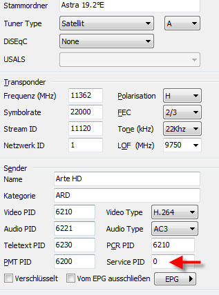

Transedit Demo 3.1.1.1 findet Arte HD, allein ein Senden an DVBViewer kommt dort in der Senderliste nicht an. Also habe ich die Transponderdaten manuell eingegeben (Siehe Anhang). Kann ein Edler HD'ler mir seine Transponderdaten posten?

Mit der Demo können keine Sender an den DVBViewer gesamt werden. Verwende einfach Transedit aus dem Mitgliederbereich damit geht das.
DVB-S2 Sender können im DVBViewer Pro nicht manuell eingegeben werden. Da fehlen einstelle Möglichkeiten. Das geht nur im DVBViewer GE.
