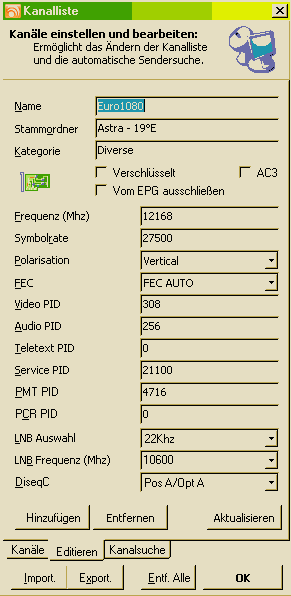

hallo,
ich möchte mit meiner sky star 2 hdtv zum test empfangen...leider kann ich den entsprechenden kanal in der stadard kanaliste nicht finden...er heißt doch
euro1080....wenn mir jemand weiter helfen könnte wäre das super..
vielleicht brauche ich ja nur eine neue kanalliste??
Stellst Du diese Daten hier ein.
(Hättest Du auch mit der Suchfunktion im Forum gefunden.....)
ahh vielen dank...doch ich habe die foren suche benutzt habe aber nix spezielles gefunden und alle einträge durchgehen ist auch ein bisschen :-/
naja vielen dank nochmal
