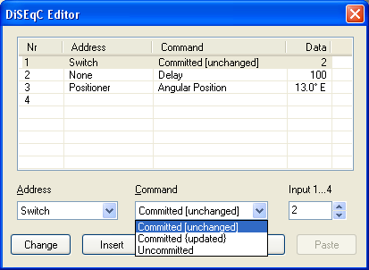

Griga Posted December 29, 2008 Posted December 29, 2008 Das ist dann F0 bis F3 am Ende? Jo. Den meisten Schaltern ist das egal. Meiner Multytenne auch. Aber Multischalter/Quattro-LNB-Kombinationen bestehen manchmal drauf. Zur Zeit ist eine TransEdit-Version mit einem DiSEqC-Editor in Arbeit, die das Experimentieren wesentlich vereinfacht (siehe Screenshot) - keine Hexziffern mehr Sie wird allerdings zunächst nicht mit dem DVBViewer Pro kompatibel sein. Eine entsprechende Anpassung der Pro soll dann jedoch folgen... und eine GE-Version, die das auch unterstützt. Quote
