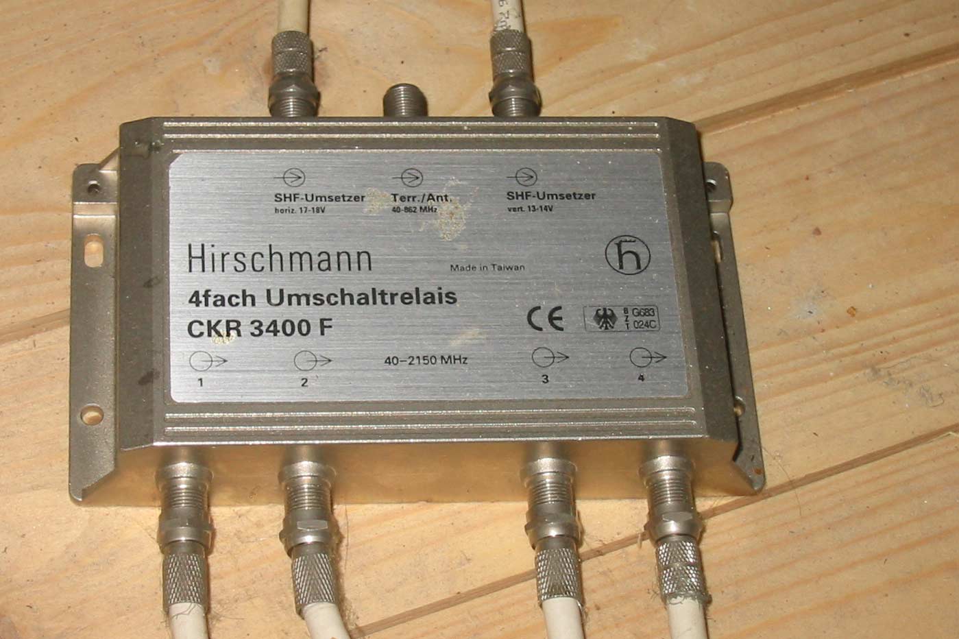

iceBÄR Posted January 17, 2004 Author Posted January 17, 2004 Also ich habe mal ein bild vom umschalter gemacht. es hat ja mal gefuntzt.... und ich hab auch ein digi-sender (ZDF-DOKU) reinbekommen. Also kann es nicht am LNB und Umschalter liegen !!!! Das LNB ist 100% DIGI .... das hat 170€ gekostet Quote
Klausing Posted January 17, 2004 Posted January 17, 2004 versuche mal einige horizontale und einige vertikale Sender zu bekommen. Wenn Du ZDF Doku reinbekommst, dann sollte auch ZDF, 3Sat, Eurosport drin sein. Das sind horizontale Sender auf der gleichen Frequenz. Probier mal Sat1, Pro7, MTV, Bloomberg etc das liegt auf vertikaler Frequenz. Vielleicht liegt da schon Dein Problem, dass die notwendigen Schaltspannungen nicht durchkommen, denn Dein Umschalter besitzt ja keine eigene Spannungsversorgung. Steffen Quote
Derrick Posted January 17, 2004 Posted January 17, 2004 @Technofriend hat recht gehabt ..dieser schalter ist für deine anwendung ungeeignet. Der ist nur für 2 eingangsebenen. Für analog reicht das, da auf astra analog nur im lowband gesendet wird (kann auf anderen sats unterschiedlich sein). Für digital brauchst du aber 4 eingänge für 4 ebenen (Low,H/V und High,H/V). entweder koppelst du eine leitung vom switch ab und verbindest den lnb-ausgang direkt mit der karte (dann hat der switch natürlich auch keinen sinn mehr) oder du rüstest auf ein quatro-lnb mit extra multiswitch oder integriertem switch auf. für max. 4 teilnehmer ist die letzte lösung billiger Quote
