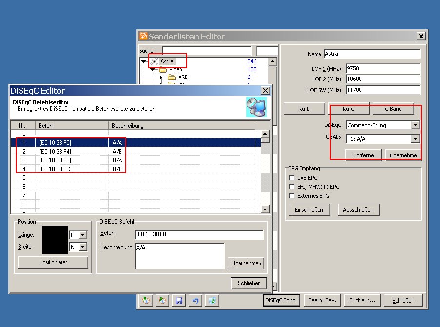

probiere es mal damit:
[E0 10 38 F0] = A/A
[E0 10 38 F4] = A/B
[E0 10 38 F8] = B/A
[E0 10 38 FC] = B/B
Damit erstellst du dir mal im DiSEqC Editor die Command Strings mit den oberen Werten. Am besten du fängst bei Zeile 1 an, das macht die Sache übersichtlicher.
Danach dann noch im Senderlisten Editor die Commands den verschiedenen Roots zuordnen, bzw. damit scannen.

OK, ich habe dann auch die Einstellungen so getroffen, wie du vorgeschlagen hast, neu gescannt, aber leider blieb alles beim Alten. :)
