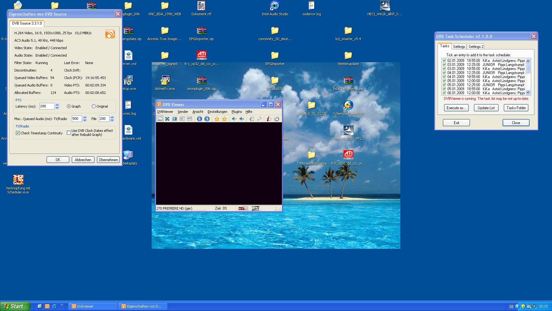

hi snoopydog,
vielen dank für deine antwort die war erdrückend :wacko: . werde dann wohl meine knc s2 wieder aktivieren, habe aber mal ein scrennshot angehängt, vielleicht weiß ja jemand von euch damit was anzufangen :blink: .
ist premiere hd. mache gleichen versuch nochmal mit der knc.
gruß @all der user
Edited by user456732
moin ich nochmal,
also habe den gleichen test eben nochmals mit knc gemacht. kein stocken, viel kürzere umschaltzeiten, keine "pixlebildung". Fazit: ich kann von der skystar nur abraten. manchmal hatte ich auch probleme nach dem standby, hier wurde sie nicht richtig bzw. gar nicht intialisiert.
