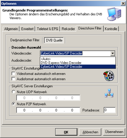

Wahrscheinlich ist der von dir benutzte Videodecoder nicht HDTV-fähig. Schaue mal unter Einstellungen/Optionen/DirectShow Filter, was auf deinem System zur Verfügung steht, probiere eventuelle Alternativen aus (erfordert ein nachfolgendes "Ansicht/Anzeige neu aufbauen") und poste hier, was du dort gefunden hast.

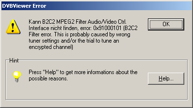

da werden 2 Videodecoder angezeigt, aber beide haben zum Ergebnis, daß ich auch nichts mehr höre, unten in der Infoleiste vom Viewer, verschwindet dann auch die PixelAnzeige 1920x1080x25fps. Dann bekomme ich auch einen Errorcode:
Siehe Bilder

Ich bin mir ziemlich sicher, dass das der Cyberlink PowerDVD4XP-Decoder ist. Der ist weder HDTV noch Zapping-fähig...
Der DVDExpress ist ebenso nicht HDTV fähig.

Nachgereicht: der Errorcode

Gut wenn PowerDVD5 installiert ist. Dann kannst Du den einfach den Cyberlink-Decoder auswählen. Der kann HDTV!

Also doch mit dem Filter: "CyberLink Video/SP Decoder" und mit dem Renderkern "DVBViewer-Filter"
