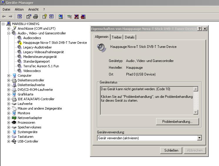

mareblu Posted January 3, 2009 Author Posted January 3, 2009 So, jetzt habe ich die aktuelle DVBViewer Version installiert, den aktuellen Treiber für den Nova-T Stick installiert und das Support-Tool laufen lassen. Der Stick ist aus irgendeinem unerfindlichen Grund nicht mehr verfügbar (siehe jpg). Ob das doch mit dem neuen Arbeitsspeicher zusammenhängt? Wäre schön, wenn jemand was dazu sagen könnte. Lieben Dank. Frank support.zip Quote

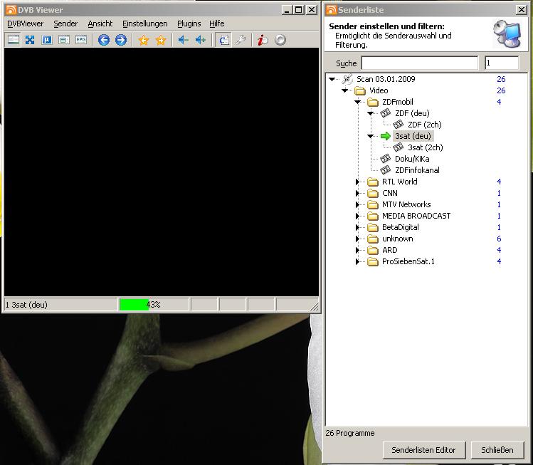

mareblu Posted January 3, 2009 Author Posted January 3, 2009 So, nachdem ich den ursprünglichen Treiber vom Nova-T Stick installiert habe, ist das vorherige Problem behoben. Der Stick wird nun als Gerät wieder erkannt. Allerdings kriege ich keinen Fernsehsender ans Laufen. Lediglich bei Sat1 hört man ein zerstückeltes Krächzen aber auch da ist kein Bild zu sehen. Es wundert mich, dass die Fortschrittsanzeige, oder Ladeanzeige immer bei 43% hängen bleibt (siehe beigefügtes JPG). Ich habe schon die verschiedensten Codecs ausprobbiert, jedoch ohne Erfolg. Frank support.zip Quote
mareblu Posted January 3, 2009 Author Posted January 3, 2009 Problem erkannt und gelöst. Es lag die ganze Zeit an diesem blöden aktiven USB-Hub von Vivanco. Nachdem ich den Stick direkt in die USB-Ports eingesteckt habe, funktionierte alles wieder einwandfrei. Darauf muß man auch erst mal kommen. Naja, nun habe ich wenigstens die neueste Version vom DVBViewer auf dem Rechner und wieder was dazu gelernt. Frank Quote
