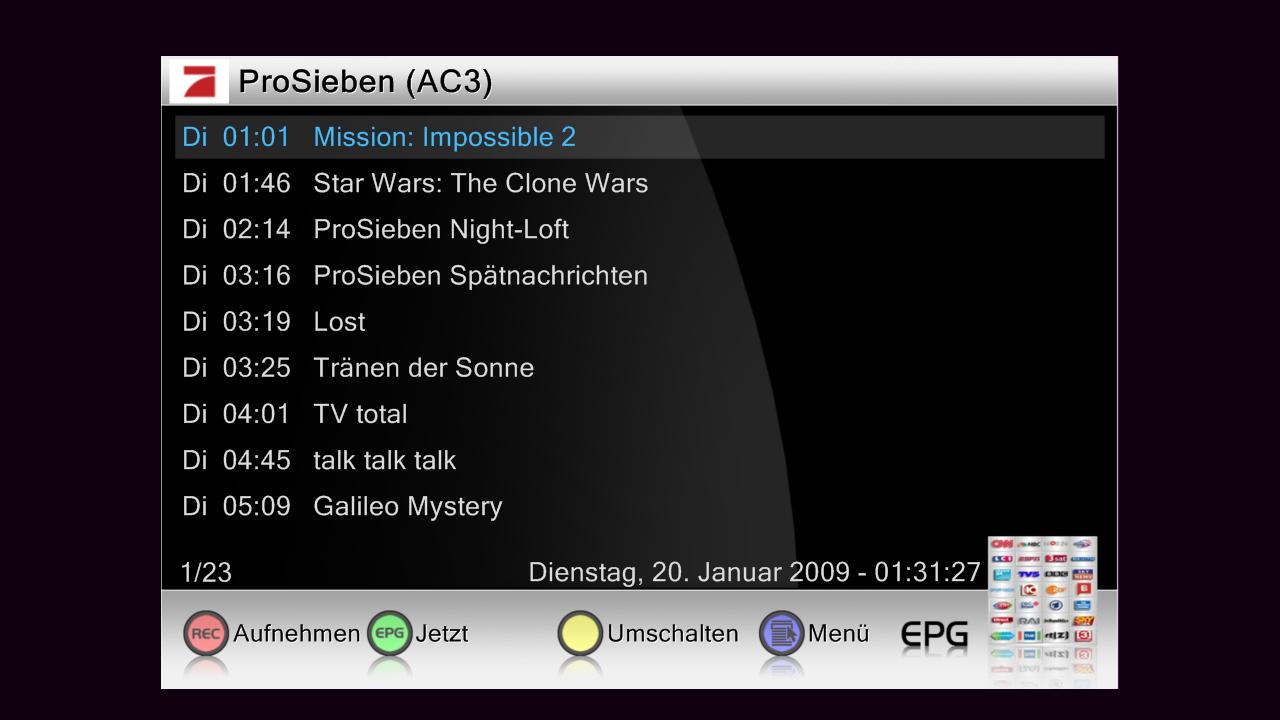

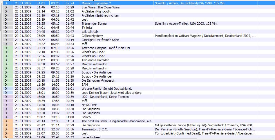

Nach Tagen der Begeisterung über den DVBViewer gibt es jetzt leider das erste Problem.
Die EPG-Daten werden am nächsten Tag erneut angezeigt.
Soll heißen: Zwischen die Aktuellen EPG-Daten mogeln sich immer wieder Daten vom Vortag.
Hat das schon mal jemand gehabt?
Die Suche konnte mir hier nicht wirklich weiterhelfen.
Ich habe mal 2 Bilder als Beispiel angehängt

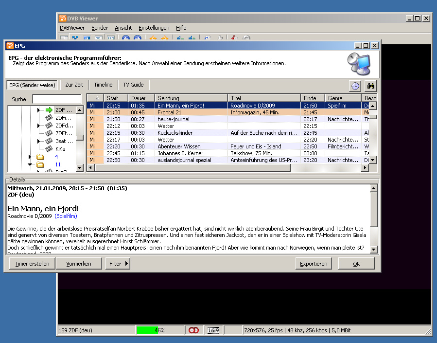

genau das gleiche Problem habe ich auch mit der 4.0.0.0-Version, welche ich auch völlig neu installiert habe. Mit der Vorversion gab es dieses Problem nicht.
Im Anhang ein Beispiel. Im ZDF läuft "Ein Mann, ein Fjord!" und angezeigt wird "Frontal 21". Die Daten überschneiden sich zeitlich...

Nach welchen Kriterien sollte der DVBViewer das den machen. Mache Sender Senden nicht immer alle EPG Daten auf einmal. Wenn Daten nicht mehr mitgesendet werden kann man die also nicht einfach Löschen. Und das Sender in den gesendeten Daten Überschneidungen von ein paar Minuten hatten gab es auch schon. Also kann man auch bei überschneidungen die Daten nicht einfach Löschen.
Im Normalfall klappt das mit dem derzeitigen System ganz gut. Sollte es bei dir häufiger zu einem Durcheinander im EPG kommen müsste man gucken was die Ursache dafür ist.
