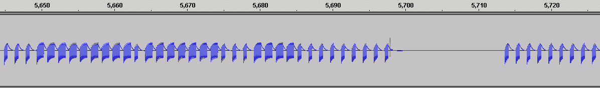

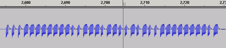

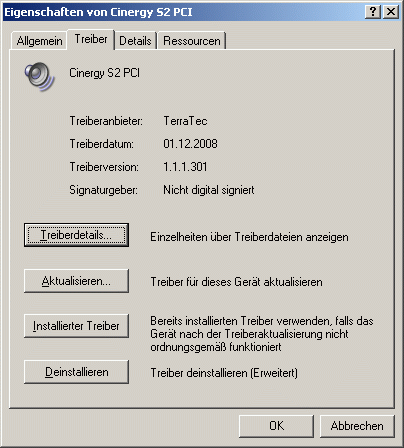

wade77 Posted January 25, 2009 Posted January 25, 2009 Fortsetzung der im DVBViewer beta Forum begonnenen Diskussion DiSEqC 1.1 und zum BDA Treiber V 1.1.1.301 für die TerraTec Cinergy S2 PCI HD Erst die gute Nachricht : Der neue Treiber funkioniert doch mit dem DVBViewer 4.x und mit TransEdit 3.2.8.0. Nachdem ich in der Registry alle vorhandene Einträge zur TerraTec Cinergy S2 PCI (Einträge zu den Treiber Versionen 1.1.0.101, 1.1.0.301, 1.1.0.601 und 1.1.1.301) entfernt, den Treiber im Windows-Verzeichnis gelöscht und nach dem Neustart dann nochmals den neuen Treiber installiert habe, funktioniert jetzt auch der DVBViewer und TransEdit 3.2.8.0 damit. Wahrscheinlich hatte sich zu viel "Müll" durch den häufigen Wechsel der Treiber in der Registry angesammelt. Nun zur schlechten Nachricht : DiSEqC 1.1 geht zumindest bei mir damit immer noch nicht. Bei der Angabe von Committed und Uncommited Befehlen (im DVBViewer aktuelle beta wie auch mit TransEdit 3.2.8.0) wird jetzt zwar der 22KHz Ton (High Band) vor der Übermittlung der DiSEqC Befehle abgeschaltet, dafür wird aber nur noch der Committed Befehl (entsprechend DiSEqC 1.0) zum Switch zur Anwahl der LNBs 1 bis 4 gesendet. Auf den Seiten von TerraTec hab ich auch nichts gefunden was darauf hindeutet dass DiSEqC 1.1 jetzt unterstützt wird. Da mein 8/1 Switch (EMP Centauri) angeblich auch DiSEqC 1.2 kann werde ich mit TransEdit mal damit mein Glück versuchen. Ist leider wieder etwas viel Text geworden, Die Transedit.ini habe ich für alle Fälle mal angefügt. Gruß wade77 TransEdit.ini Quote
Griga Posted January 25, 2009 Posted January 25, 2009 (edited) Bei der Angabe von Committed und Uncommited Befehlen (im DVBViewer aktuelle beta wie auch mit TransEdit 3.2.8.0) wird jetzt zwar der 22KHz Ton (High Band) vor der Übermittlung der DiSEqC Befehle abgeschaltet, dafür wird aber nur noch der Committed Befehl (entsprechend DiSEqC 1.0) zumSwitch zur Anwahl der LNBs 1 bis 4 gesendet. Jedenfalls wird die Karte laut TransEdit.ini als Twinhan-kompatibel erkannt, und das Interface erlaubt das Absenden beliebiger DiSEqC-Kommandos. Der Treiber müsste also Kommandos für den Uncommited Switch gezielt unterschlagen, wenn dein Befund stimmt. Warum sollte er das tun? Wie sehen deine Sequenzen konkret aus? Könnte es auch daran liegen, dass nur das erste oder zweite von zwei Kommandos einer Sequenz durchkommt? Bevor ich bei TerraTec nachhake, muss ich bis ins Detail wissen, was du da probierst. P.S. Settings -> Hardware -> Use Standard Interface aus sowie Stop Stream While Tuning ein/aus wären auch zu probieren. Bereits geschehen? Edited January 25, 2009 by Griga Quote
wade77 Posted January 26, 2009 Posted January 26, 2009 Jedenfalls wird die Karte laut TransEdit.ini als Twinhan-kompatibel erkannt, und das Interface erlaubt das Absenden beliebiger DiSEqC-Kommandos. Der Treiber müsste also Kommandos für den Uncommited Switch gezielt unterschlagen, wenn dein Befund stimmt. Warum sollte er das tun? Dass der uncommitted Befehl absichtlich unterdrückt wird glaube ich aucht nicht, TerraTec will seine Produkte ja schließlich verkaufen. Ich denke eher dass es der derzeitge Treiber einfach nicht kann. Als Kunde von TerraTec werde ich dort mal anfragen ob dies so ist. Kann ja auch an einer "ungünstgen" Konfiguration meines PCs liegen. An meinem DiSEqC-Schalter liegt es auch nicht. Mit meiner Technotrend Premium DVB-S Karte (tut leider nicht mit dem DVBViewer) und ProgDVB tun alle 8 LNBs. Die oben aufgeführten Settings Einstellungen habe durchporbiert. Dadurch ergeben sich keine Veränderungen. Anbei 3 Beispiele für die auf der Leitung DVB-s2 Karte zu 8/1-Switch aufgezeichneten DiSEqC Nachrichten. Die Sequenz zeigt einen committed-Befehl und eine darauffolgende Tonburst Bitfolge. Dazwischen sollte bei DiSEqC 1.1 zumindest noch der uncommitted-Befehl liegen, ansonsten können nur die LNBs 1..4, wie es bei mir der Fall ist, angesteuert werden. Eine Erläuterung dazu gibts in der beigefügten Textdatei. Gruß wade77 , ,, , Quote
Griga Posted January 26, 2009 Posted January 26, 2009 Dazwischen sollte bei DiSEqC 1.1 zumindest noch der uncommitted-Befehl liegen, Probiere doch mal, den als ersten zu senden, und schaue, ob die Karte etwas von sich gibt. Mein Verdacht ist, dass nur das erste von zwei Kommandos verarbeitet wird. Quote

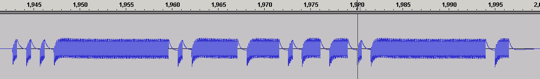

wade77 Posted January 27, 2009 Posted January 27, 2009 Probiere doch mal, den als ersten zu senden, und schaue, ob die Karte etwas von sich gibt. Mein Verdacht ist, dass nur das erste von zwei Kommandos verarbeitet wird. Diese Vermutung ist meines Erachtens vollkommen richtig, aber leider nur noch etwas komplizierter da vom 1. Befehl anscheinend nur 2 Bits "wirklich" verwendet werden. Damit der Text hier nicht zu Umfangreich wird, mehr dazu in der beigefügten Text-Datei. Der Inhalt der Textdatei ist auch zum Verständnis der beigefügten aufgezeichneten DiSEqC-Sequenzen erfoderlich. Gruß wade77 Quote
Griga Posted January 27, 2009 Posted January 27, 2009 Sehr schöne Analyse. Sehr schlechte Implementation im Treiber. Ob sie von TerraTec stammt, oder hier nur Referenztreiber des Hardware-Herstellers übernommen werden, bleibt erst mal dahingestellt. Die verwandte TechniSat SkyStar HD2 zeigt zumindest mit dem neuesten Treiber, dass es auch anders geht. Bei der TerraTec Cinergy S2 PCI HD scheint ohnehin der Wurm drin zu sein, wenn man das hier liest: http://www.DVBViewer.info/forum/index.php?showtopic=27882 Ich werde mal bei TerraTec nachfragen, was davon zu halten ist... Quote

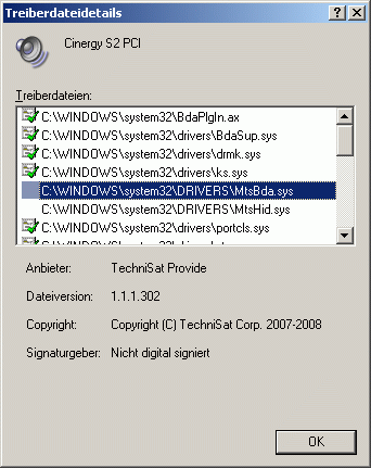

wade77 Posted February 19, 2009 Posted February 19, 2009 ich habe bei allen treibern das gleiche beobachtet. Aufgrund Deiner Tests habe ich die beiden Treiber 1.1.1.301 (Terratec) und 1.1.1.302 (Technisat) auch nochmals ausgetauscht und DiSEqC 1.1 getestet. Bei meinem DiSEqC 8/1 Schalter (EMP Centauri) gibt es definitiv einen Unterschied. Mit dem Terratec Treiber erreiche ich nur die LNBs 1...4, mit dem Treiber von Technisat alle 8 LNBs (erst uncommitted dann committed, andersrum geht bei mir nicht). Nochmals zur Klarstellung : ich habe den Treiber 1.1.1.301 (Terratec) wie üblich installiert und anschießend die MtsBDA.SYS im Windows Treiberverzeichnis durch die MtsBDA.SYS (V 1.1.1.302) vonTechnisat ersetzt. (PC Neustart nicht vergessen). Um sicher zu sein welcher Treiber verwendet wird schaue ich immer im Gerätemanager nach. 1. Treiber (zeigt installiertenTerratec Treiber) 2. Treiberdateidetails für die MtsBDA.SYS (zeigt Technisat Treiber) siehe beide GIFs. Seit ca. zwei Wochen betreibe ich die Terratec Cinergy S2 PCI HD Karte mit der DVBViewer beta damit problemlos (gilt auch für die DiSEqC 1.2 Variante, auch damit gehen alle 8 LNBs). Was mich betrifft können die DiSEqC 1.1 und 1.2 Funktionalitäten so in die nächste DVBViewer (GE) Version übernommen werden. Gruß wade77 , Quote
sirius_4 Posted February 22, 2009 Posted February 22, 2009 (edited) @wade77 Danke fürden hinweis mit dem austauschen der datei. jetzt funkts auch bei mir... @griga super arbeit... NACHTRAG: die SkyStar HD (=TechnoTrend baugleich) funktioniert ebenfalls !!! Edited February 22, 2009 by sirius_4 Quote
