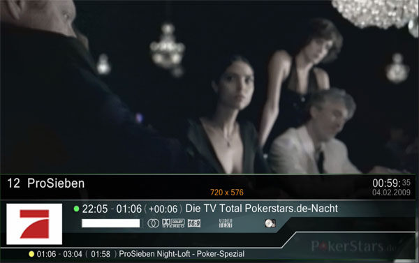

besteht die möglichkeit dass man die EPG parameter verändert das man auch für HD ein symbol anzeigen kann?
also aus: #tv.video.type=H.264 Video / MPEG2 Video
#tv.video.type=h264.png / mpeg2.png machen ?
dass ich in meinem skin zwischen dem 16:9 und dem videotext symbol ein SD/HD symbol zeigen kann
weiterhin wär es schon auch so sachen wie SNR, AGC und BER zu bekommen z.b. als:
#Tuner.snr=
#Tuner.agc=
#Tuner.ber=
und die eingesetzeten crypto systeme zu flaggen
auf die art kann man grundsätzlich z.b. in meinem skin auf der rechten seite die crypto systeme
grau anzeigen
gelb anzeigen (wenn sie beim sender verwendet werden)
grün anzeigen (wenn für das verwendete system mit der smartcard decodiert werden kann)
gruss hannes

und warum legst Du nicht einfach eine datei namens "H.264 Video .png" an (beachte das freizeichen vor der erweiterung).
Dann ein image mit dem Dateiname "#tv.video.type .png" in der skin und schon hast Du was Du brauchst...
och... die datei hatte ich schon nur das mit dem "leerzeichen" war der entscheidende hinweis.
danke dafür :-)
