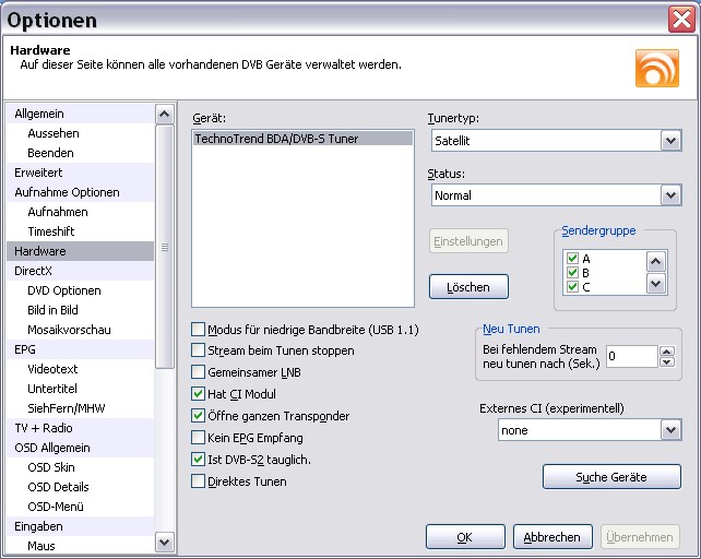

In den Optionen unter Hardware sollte unter Gerät Deine TV-Karte auftauchen. Ist diese rot oder tauch auch garnicht auf, so kannst Du versuchen über den Button "Suche Geräte" dies abzustellen. Sie sollte in schwarzer Schrift dort gelistet sein!
Dort ist sie in schwarzer Schrift gelistet. Siehe angefügtes Bild.
Soll ich an den Einstellungen dort etwas verändern?

öhm, in dem Screenshot oben hast Du DVBS2 angehakt. Ich weiss zwar nicht, ob das was ausmacht, aber wenn ich richtig bin ist das keine S2-TV-Karte?!? Mach mal aus dat dingen...
hast recht, hatte ich auch schon ausgeklickt. Hat aber auch nichts verbessert :-)
