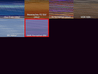

Fraenki23 Posted February 20, 2009 Posted February 20, 2009 Hallo Ich habe versucht auf meinem Bildschirm Mosaik auszuwählen. Nun erhalte ich immer die kleinen Monitore mit bunten Streifen ohne dass ein Bild zu erkennen ist. Weis jemand was das sein könnte? Gruß Fränki Noch eine Frage Wo kann ich sehen welche Sender auf welchen Transponder liegen. support.zip Quote
Tjod Posted February 20, 2009 Posted February 20, 2009 Weis jemand was das sein könnte?Würde auf ein Decoder problem Tippen. Versuch mal GPL MPEG-1/2 als Decoder für Mosaik einzustellen. Wo kann ich sehen welche Sender auf welchen Transponder liegen.Hier:http://de.kingofsat.net/pos-19.2E-fta_ger.php http://www.lyngsat.com/ oder rechts klick in die Senderliste und Gruppieren nach > Frequenzen. Quote
Fraenki23 Posted February 20, 2009 Author Posted February 20, 2009 Hallo Danke für die Hilfe. Leider hatte ich keinen Erfolg mit dem wechsel des decoders bei Optionen - Mosaik Danke und bitte um weitere Hilfe Fränki Quote
Tjod Posted February 20, 2009 Posted February 20, 2009 Ich nutze den MPC - MPEG-2 Video Decoder (Gabest) Decoder für Mosaik. http://sourceforge.net/project/showfiles.p...ckage_id=264678 Mpeg2DecFilter Den muss man aber selber mit dem RadLight Filter Manager Registrieren (danach darf man die Datei nicht mehr verschieben). http://www.DVBViewer.com/griga/DirectShow.html#FilterManager Quote
Fraenki23 Posted February 20, 2009 Author Posted February 20, 2009 Hallo Danke Ich habe es so wie oben beschrieben gemacht und hatte Erfolg Danke Fränki Quote
