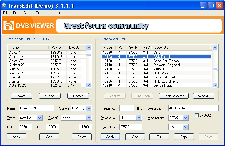

Danke für Deine Antwort. Habe auf "None" eingestellt. Leider hat sich nix geändert. Nach wie vor wird nicht zwischen den Bändern geschalten... Ich pack Dir mal die Ansichten dazu. Vielleicht hab ich ja doch was falsch eingestellt. Bin echt planlos...
Das untere Paket der ARD wird einwandfrei eingelesen, das von ProSieben-Sat1 wieder nicht...
