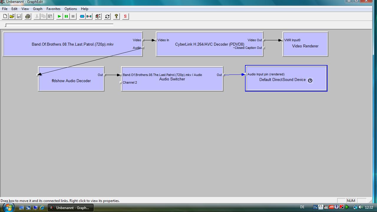

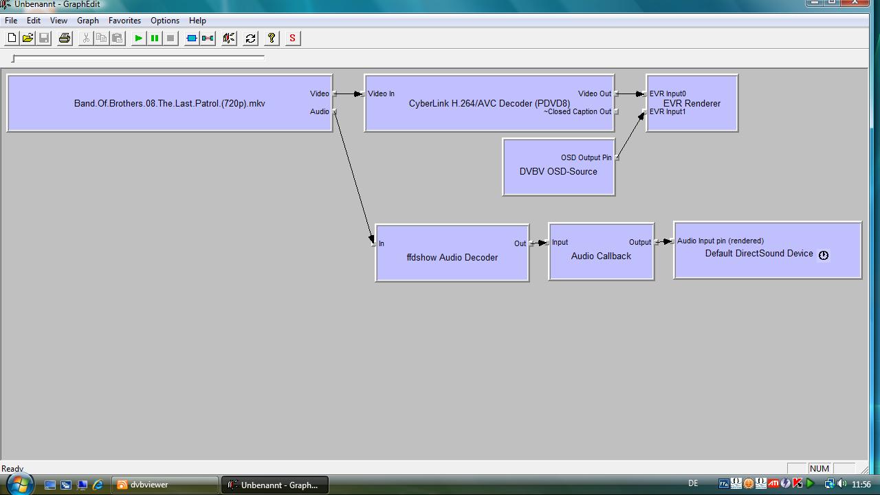

Mit dem Mediaplayer Classic und mit dem WMP lassen sich die Videos abspielen (einen Graph hab ich mal beigefügt)

Graph 1 verwendet den EVR, Graph 2 den VMR7, vermutlich im Windowed Mode mit Overlay. Das entspricht der Einstellung System Default Renderer im DVBViewer. Da würde ich mal ansetzen.
Wunderbar! Daran scheint es zu liegen! Mit dem VMR7 und 9 geht es. Bei dem System Default Renderer bekomme ich kein TV Bild nur Ton.

Schade das es mit dem EVR nicht geht, da ja meine Grafikkarte DVXA2 unterstützt und soweit ich gelesen habe wird das nur mit EVR genutzt.
