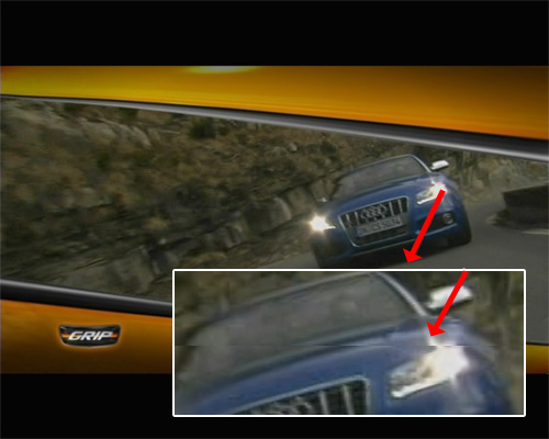

gelegentliche Bildfehler (Beispielfoto), Ursache?
MrMondi
im Großen und Ganzen bin ich mit dem DVBViewer 4 in Verbindung mit Vista 64 Bit, Technisat Skystar HD und Nvidia 8600GTS zufrieden, nur komplett ohne irgendwelche Bildfehler geht's nicht. Habe schon immer (auch mit älteren DVBV-Versionen) solche Bildfehler wie auf dem Beispielfoto zu sehen. Diese kommen gelegentlich und sind sehr stark bei schnellen Bildbewegungen sichtbar und das egal welcher Codec und egal ob LCD Monitor oder LCD TV. Weiß jemand rat, was da der Übertäter sein kann? Der Monitor oder TV kann ja eigentlich nicht der Grund sein, da ich den Fehler nicht fotografiert, sondern nen Screenshot mit der "Drucken-Taste" gemacht habe oder?

Musst du systematisch einkreisen:
1) Ansicht -> Filter -> DVBSource: Werden dort Diskontinuitäten angezeigt? Falls ja, ist es ein Empfangs- oder Treiberproblem.
2) Anderen Videodecoder probieren. Besser? Falls ja, ist der Videodecoder schuld.
3) Videodecoder ohne Hardware-Beschleunigung probieren, d.h. sie auf der Eigenschaftsseite abschalten, oder einen wählen, der das nicht kann (z.B. ffdshow). Besser? Falls ja, macht die Grafikkarte oder deren Treiber Fehler.

Ich kann das bei mir so wie oben zu sehen teilweise reproduzieren, indem ich den DVBViewer aus dem htpc-modus hole, das fenster verkleinere, etwas mit den menüs und popups (rechte maustaste) rumspiele und dann wieder in den fullscreenmodus schalte.
in unregelmäßigen abständen kommen dann solche bildfehler zustande, als ob der deinterlacer vom cyberlink durch das mini- und maximieren ne macke bekommt und ab und zu nicht mehr weiß was er machen soll.

Das Problem ist hier im Forum schon oft diskutiert worden und findest du unter dem Begriff vertikale Synchronisation oder kurz VSync. Teste einfach mal div. Renderer durch, am Codec liegt es IMHO nicht.

Hatte das VSync-Problem auch. Aktiviere mal die AERO-Oberfläche von Vista, damit war es bei mir und vielen anderen weg, warum auch immer.
