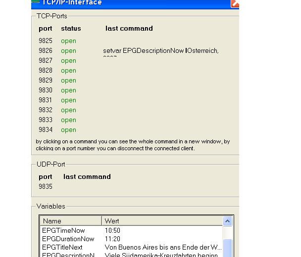

nachdem ich meine anderen probs mit dvb im griff hab - find ich dies JaLCD ding sehr cool. habe mir ales runtergeladen und installiert, doch leider bleibt mein display leer. ( in dem TCP / IP Interface werden auch alle daten aus DVBV. korrekt übernommen. - siehe bild )

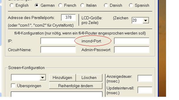

hab grad in den config was gefunden betreffend des Imon ( oder nur zufall ?? )
kennt sich da einer aus wie ich das USB Display ansteuer ... ??
doch funkt klasse. ALLERDINGS hakt dann die fernbedinung. hab noch nich rausbekommen wie ich erst imonplugin starte und dann die imon-software. dann dann funkt beides. dvbv-anzeige UND fernbedinung.

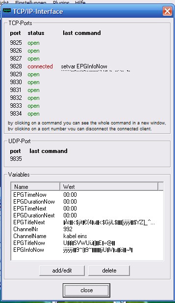

Ich habe ein Problem mit JaLCD.. bei mir kommt irgendwie nur die Kanalnummer und der Name richtig an. Hat jemand eine Idee? Liegt es vielleicht daran, dass ich noch die 3.9.4er Version vom DVBViewer nutze (die 4er Version hängt sich bei mir regelmäßig beim Timeshift auf)?
