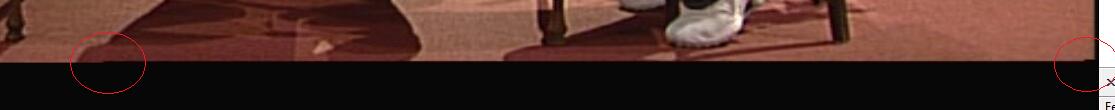

Hab mal einen Screenshot gemacht. Man sieht so kleine "Ecken" oder eine Treppe.
An den Ecken flimmerts (rutscht rauf und runter)
sind die Treppen bei jedem Sender/Sendung so? Ich denke nicht.

Bei allen Sendungen die im Breitbildformat gesendet werden, hab ich das Problem.

Ich hatte den TFT analog über einen KVM-Switch angeschlossen. Hab mir nun ein 3m DVI Kabel gekauft, nun sind alle Treppen/Verzerrungen weg.
Aufgefallen war mir, dass das Bild "schwammig" war, als ich mal ein Excel-Fenster auf dem Bildschirm hatte (normalerwiese nutze ich den TFT nur zum Fernsehen).
Mit dem DVI Kabel ist nun alles wunderbar.
