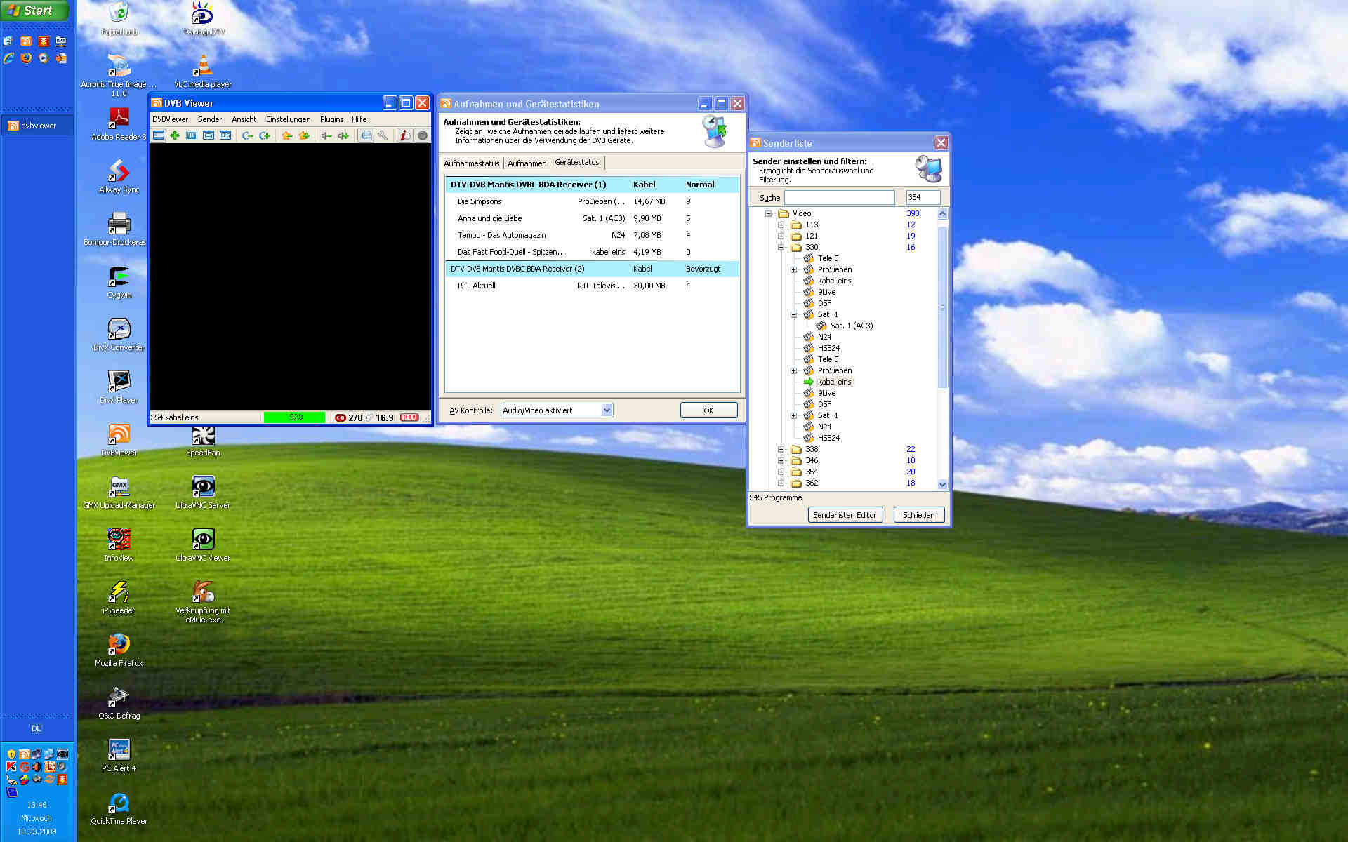

Zunächst mal vielen Dank an alle für die Antworten. Nach einem Rücksichern der 3.9er Version habe ich zur Illustration beiliegenden Screenshot gemacht - nur für die, die meinen ich würde schon phantasieren :-).
Bitte nicht wegen den lost frames rummeckern - das ist KDG - das ist auch so wenn ich nur einen Stream aufnehme. Das ganze funktioniert so auch seit einem Jahr stabil - ohne Probleme. Schade das das Feature in 4.0 rausprogrammiert wurde. Für Kabelkunden ist es zumindest ein kleines Gimmick.
