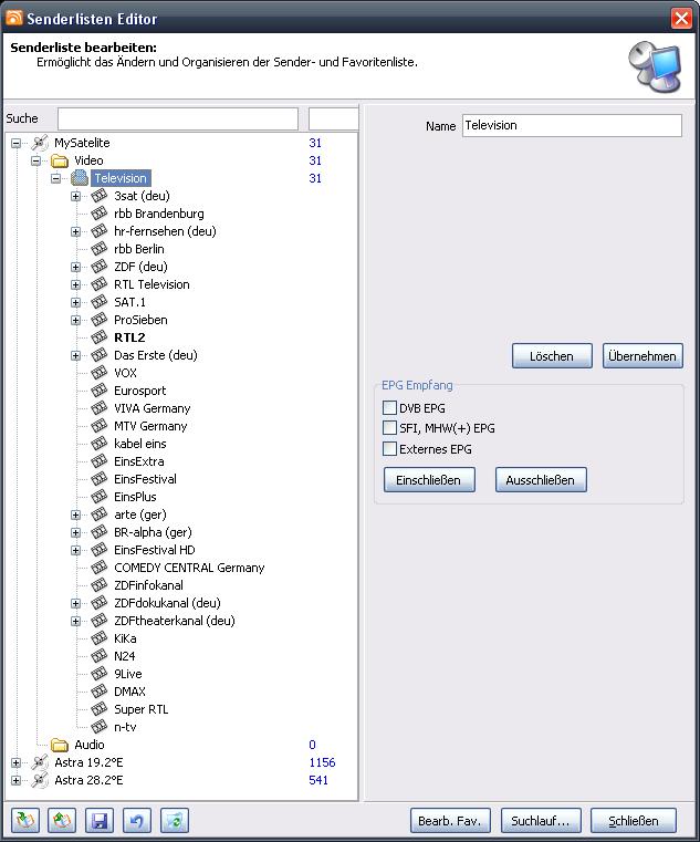

roskas Posted March 20, 2009 Posted March 20, 2009 Hallo zusammen, 1. ich habe im DVBViewer Sender Favoritenlisten erstellt und möchte diese auch im Recording Service nutzen. Ist das möglich? 2. Zur Zeit werden mir auf der Recording Service Web Interface Seite tausende von Sender angezeigt, die ich gar nicht sehen möchte. Gibt es den überhaupt eine Möglichkeit die Sender im Redording Service zu sortieren? 3. Auf welche Channellisten (Dateien im Dateisystem) greift der Recoring Service zu? Meine - DVBViewer Version: 4.0.1.30 Beta - Recording Service Version: 1.4.7.76 Beta MFG roskas

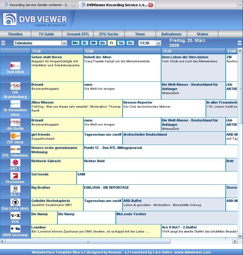

roskas Posted March 20, 2009 Author Posted March 20, 2009 Ich hab das Problem jetzt für mich zufriedenstellend gelöst, in dem ich im senderlisten editor einfach einen neuen "Sateliten" hinzugefügt habe und dort die favorits reingepackt habe: Das Resultat ist folgendes: und Sorry das das jetzt nur die "Unterschichtensender" sind MFG roskas

Tjod Posted March 20, 2009 Posted March 20, 2009 Wenn du im Senderlisten Editor oder mit dem EPG-Manager den Empfang von EPG deaktiviert hast und im Web Interface des Recordingservice die an Zeige von Sendern ohne EPG nicht aktiviert ist werden die Sender auch nicht angezeigt das ist richtig.
marty-mcbyte Posted March 20, 2009 Posted March 20, 2009 okay.... dann probier doch folgendes: EPGManager - nur die z.B. Sender der ÖR auswählen im RS - Webinterface alle Sender anzeigen (Haken setzen bei Zeige Sender ohne EPG) und im RS mal sehen, ob auch andere Sender als die Ausgewählten angezeigt werden.... bei mir nicht! d.h. ich habe bereits nur meine Favoriten im RS gelistet.... und im EPG Zur Zeit im DVBV...
Tjod Posted March 20, 2009 Posted March 20, 2009 Ich würde die Lösung von roskas eher empfehlen, die Favoriten einfach an den Anfang sortieren. Dann sieht man die zu erste und wenn man doch mal was von den anderen Sendern aufnahmen möchte und sei es nur über die EPG Suche eventuell noch mit Autosuche Timer geht das auch noch. Und sollte man an einem Sender wirklich nicht interessiert sein dann Löscht man ihn einfach aus der Senderliste. Das vom EPG ausschließen halte ich im Normalfall für die schlechtere alternative.

damy Posted May 31, 2009 Posted May 31, 2009 (edited) Ich hab das Problem jetzt für mich zufriedenstellend gelöst,in dem ich im senderlisten editor einfach einen neuen "Sateliten" hinzugefügt habe Wie (um alles in der Welt) muss man das im Senderlisten-Editor machen? Edited May 31, 2009 by damy
Devastation Posted May 31, 2009 Posted May 31, 2009 Wie muss man das im Senderlisten-editor machen? Wüsst ich jetzt auch nicht. Aber einen kleinen Umweg hab ich: mit Sendersuchlauf einen neuen Stammordner erstellen und danach im Senderlisteneditor bearbeiten.
damy Posted May 31, 2009 Posted May 31, 2009 Danke, das hatte ich auch probiert. Aber ich hatte dummerweise unter Transponderliste keinen Satelliten ausgewählt. Somit gab es auch da keinen neuen Satelliten. Nach Astra 19,2 Auswahl hat es jetzt geklappt. Merci noch mal 1
