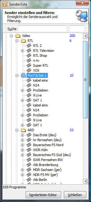

nach der Programm Umstellung durch KabelBW letztes Jahr habe ich nur noch Probleme :/
Ich habe eine neue Transponderliste hier aus dem Forum - damit werden auch alle Programme gefunden. Soweit so gut ...
Mein Problem ist, bei den Sendergruppen RTL und SAT1/Pro7 kriege ich keinen Sender rein.
Sobald ich auf einen Sender dieser Gruppen umschalte habe ich nur noch ein schwarzes Bild ohne Ton.
Sender in der ARD, ZDFvision, freie deutsche Kanäle, HD TV (Anixe HD, etc) tun dagegen einwandfrei.
Ich dachte es hätte irgendwas mit freien/privaten Sendern zu tun ... allerdings funktioniert ebenfalls kein Sender aus der "frei Regional" Gruppe!
Auffällig ist, sobald einer der "Problemsender" angewählt wird, scheint erhebliche Last da zu sein. DVBViewer reagiert äußerst träge.
Der Taskmanager zeigt dabei aber kaum CPU Last an, von einzelnen spikes abgesehen sogar weniger CPU Zeit als bei "normal laufenden" Sendern der ARD/ZDF Gruppe ....
