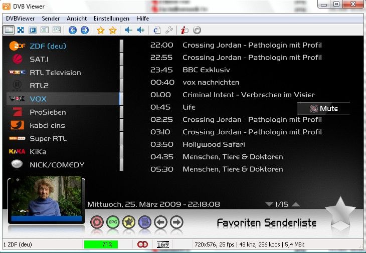

MiniEPG Schriftart schlecht lesbar
Mr.Smith
mit dem Default Skin und dem concinnity_3D habe ich beim MiniEPG eine Qualität der Schrift die mich nicht zufrieden stellt. Bei anderen scheint das nicht so zu sein, siehe http://www.DVBViewer.info/forum/index.php?showtopic=33049 auch bekomme ich diese Transparenz nicht hin.
Ich habe jetzt schon mit diversen Einstellungen probiert, aber ohne Erfolg.
Komischerweise wird die EPG-Übersicht mit einer sauberen Schrift dargestellt.
Irgendwelche Ideen???
TV-Karte: TT S2-3200
Vista 32 Bit
Nvidia 9600 GT
Es mag mich jemand totschlagen, wenn ich shice erzähle B) , aber m.M.n. liegt das daran, dass Du nicht den Overlay-Renderer benutzt und eine nvidia GK hast. Da gilt nämlich: Overlay = schickes OSD u. keine Transparenz; VMR7/9 = dürftiges OSD u. Transparenz möglich; EVR = keine Ahnung, da ich XP 32bit nutze damit beim EVR-Renderer gar kein OSD hinbekommen habe!
Ich hoffe, ich konnte helfen...
ThulsaDoom
Das ist der typische Fall von nVIDIA, EVR und in der Grafikkarte gerenderten OSD's, spirch allen nicht-Vollbild-OSD's. Drück mal F6, dürfte dasselbe in grün sein.
Alle GPU's haben ihre Tücken mit den Windows Standard-Renderern. Das ist eine typische nVIDIA-Macke. Könnte ich aber noch viele andere aufzählen +g+ . Im großen und ganzen ziemlich zum Abgewöhnen.
Edited by CiNcH

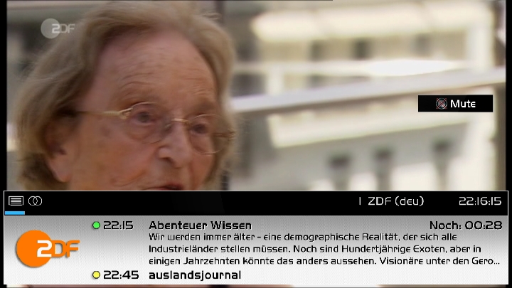

und warum sieht die Schrift beim EPG(unteres Bild) besser aus, als beim MiniEPG(oberes Bild)?
