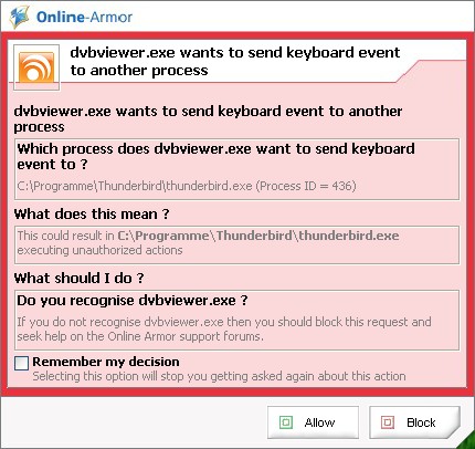

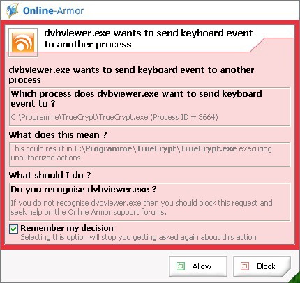

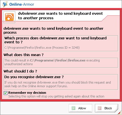

quiz Posted April 2, 2009 Posted April 2, 2009 Hallo, während der Nutzung von DVBViewer bekomme ich von meiner Firewall immer ziemlich beunruhigende Meldungen: Sobald ich ein anderes Programm im Vordergrund habe (und DVBViewer im Hintergrund) kommt dann immer die Meldung "DVBViewer.exe möchte ein Tastatur-Ereignis an einen anderen Prozess (Programm XYZ) senden - dies kann zur Folge haben, dass Programm XYZ unathorisierte Befehle ausführt". Während ich das Ganze bereits bei Webbrowser, Mailprogramm & Co. leicht beunruhigend finde hört für mich der Spaß spätestens auf, wenn ich die Meldung bekomme "DVBViewer möchte ein Tastatur-Ereignis an truecrypt.exe senden - dies kann dazu führen dass TrueCrypt.exe unauthorisierte Befehle ausführt" Diese Meldung erhalte ich für JEDES Programm welches gerade im Vordergrund läuft, selbst an Taskmanager & Co werden Tastatur-Ereignisse gesendet. Was hat das Ganze zu bedeuten und kann man diesen Spuk irgendwie abschalten? Warum will der DVBViewer irgendwelche Tastatur-Events an alle möglichen Programme senden? Welchen Sinn hat das? Quote

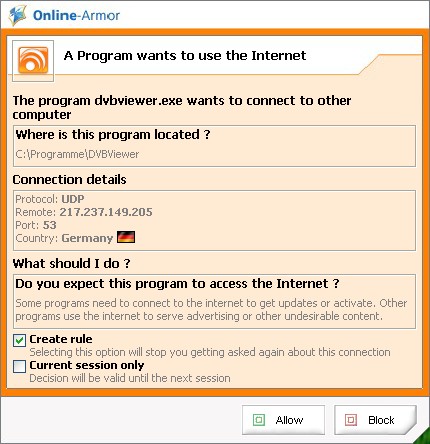

quiz Posted April 3, 2009 Author Posted April 3, 2009 Dann ist Misstrauen angesagt. Der DVBViewer verwendet direkt oder indirekt sehr viele System-DLLs, und wenn eine davon vergiftet ist... aus der Ferne lässt sich das jedoch nicht beurteilen. Da helfen nur einschlägige Analyse-Tools und Scanner. naja, eine "Vergiftung" in Form eines Virus oder einer anderen Infektion schließe ich zu 100% aus. Bin mir vollkommen sicher dass mein System vollkommen malware-frei ist. Ich hab die TV-Karte Skystar USB 2 HD. Vielleicht werden da ja bereits bei der Treiber-Installation irgendwelche DLL-s installiert, die für die Fernbedienung vorgesehen sind und DVBViewer greift auf diese Dateien zu. Werde das mal mit dem Safe-Mode testen. Bisschen beunruhigend ist das Ganze schon. Zumal der DVBViewer sich beim Start auch immer mit dem Internet verbinden will, zwar erst mal nur zum DNS auf Port 53, aber das blockiere ich dann immer, keine Ahnung wohin der danach noch verbinden will. Quote
quiz Posted April 3, 2009 Author Posted April 3, 2009 (edited) "-c -va" Meldungen kommen auch im abgesicherten Modus noch Hab hier mal paar Screenshots angefügt von den Meldungen. Edited April 3, 2009 by quiz Quote
Lars_MQ Posted April 3, 2009 Posted April 3, 2009 Hmm, da weiss ich auch nicht weiter. Da Du der einzige bist, der überhaupt so ein problem hat, denke ich, solltest Du entweder Dein system grundlich durchchecken oder die firewall mal untersuchen, ob die nicht ein wenig fehlerhaft reagiert... Die iNetverbindung dürfte der updatecheck sein, oder rss oder wetter infos. Quote
