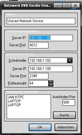

Mit sicherheit stimmen die Ports nicht. Im server: Control server -> Port 4012 und Unicast -> Port 2345.
Im DVBViewer Unicast gerät einstellungen das gleiche spiel.
Steuerungsserver Server Port: 4012
Unicastgerät ServerPort 2345.
Ich hab nochmal nachgeschaut der Port stimmt auf jedenfall im client DVBViewer.
Die firewalls hab ich auch auf beiden Rechnern deaktiviert.
Kann es sich um irgend eine Portblockade handeln weil der laptop nur in der Steuerungsliste angezeigt wird?
ist eventuell auf dem laptop der service und/oder das netstreaming plugin aktiv? Der steht zweimal in der serverliste. Eventuell blockieren sich dort die 2345 port einstellungen.
danke für den Tipp. ;)
Ich hab netstreaming beendet und es mal mit anderen Ports probiert. Jetzt klappt es einwandfrei.
