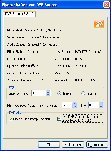

Griga Posted April 18, 2009 Posted April 18, 2009 Könnte auch ein Wiedergabeproblem sein. Setze mal probeweise ein Häkchen bei Ansicht -> Filter -> DVB Source -> Use DVB Clock (-> Übernehmen), dann Sender neu einstellen. Die DVBSource-Eigenschaftsseite ist ein wichtiges Diagnose-Hilfsmittel bei solchen Problemen. Werden dort Fehler oder Diskontinuitäten angezeigt, wenn es zu den Aussetzen kommt? Quote

Chumbawamba Posted May 2, 2009 Author Posted May 2, 2009 (edited) So, das Problem ist wieder da. Diesmal aber wieder bei allen Sendern, egal ob Radio oder TV. Hab dann einen Sendersuchlauf gemacht, danach war das Ruckeln/Stocken bei den TV-Sendern weg, kam dann aber nach wenigen Minuten wieder. Im Anhang hab ich mal das DVB-Source Fenster hochgeladen, wobei es bei Discontinuities immer zwischen 0 und 2 springt. Edited May 2, 2009 by Chumbawamba Quote
