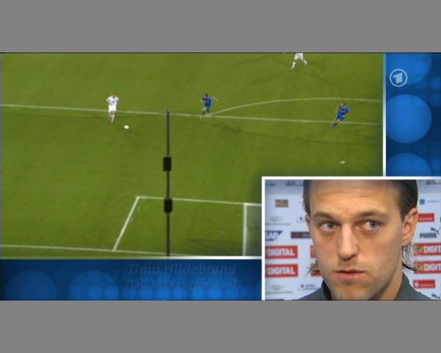

matze456475 Posted April 25, 2009 Posted April 25, 2009 Habe stundenlang probiert welches der beste Videorenderer ist und das ist der experimentelle. Dieser hat aber leider einen grauen Hintergrund, bzw generiert keinen schwarzen Hintergrund bei 16/9 af 4/3 Monitoren. Daran will ich mich nicht gewöhnen. Kann man die Hintergrundfarbe irgendwie anpassen? Btw weiß ich nicht wie das bei der Beta-Version ist. Werde die erst heute Abend testen. Mein erster Erster Eindruck vom Programm: es läuft relativ stabil, stürzt nur beim Schalten auf EinsfestivalHD ab und HD-sender bleiben schwarz. Hardware: Radeon 9600XT Quote
matze456475 Posted April 25, 2009 Author Posted April 25, 2009 verständlicher: Die schwarzen Balken sind bei mir im Vollbildmodus grau und das nervt, wie kann ich das abstellen ohne dass ich meine Anzeige auf 16/9 umschalte. (Ich habe meinen Monitor so eingestellt dass er bei 1600x900 Pixeln nicht verzerrt - somit schwarze Balken anzeigt da dort dann kein Elektronenstrahl mehr hingelenkt wird) Aber das kann doch nicht die Lösung sein um Vollbild ohne graue Balken zu erhalten??? Was denkt ihr über graue Balken am Bildrand? Quote

matze456475 Posted April 25, 2009 Author Posted April 25, 2009 (edited) Hm, das liegt am Grafikkarten-Treiber und dem eingestellten Farbraum. Hatten doch einige hier schon, dass das am Beamer dann auch so war. Bei analog angeschlossenen Geräten muss/kann man da am Grafikkartentreiber was umstellen, wenn ich das richtig in Erinnerung habe. Klingt interessant. Das Problem tritt nicht bei allen Renderern auf, aber bei dem der am besten funktioniert. Ich werde mal schauen was sich da in den ATI-Einstellungen finden lässt. Wenn man im Fenstermodus das Fenster auf ein anderes Format zieht das nicht dem Videoverhältnis entspricht, werden die entstehenden Randflächen in dem selben Grauton dargestellt. Daher konnte ich mir nicht vorstellen, dass es am Treiber liegen könnte. welche grauen balken? Randfüllfläche am Rand des Videos wenn das Display oder das Fenster ein anderes Seitenverhältnis haben als das Video (die Fernsehsendung). Edited April 25, 2009 by matze456475 Quote
hdv Posted April 25, 2009 Posted April 25, 2009 Hallo, welche grauen balken?die hab ich hier auch. Wenn ich den EVR Renderer im DVBViewer Pro einstelle. Ich hab aber auch nur Windows XP. Von daher ist es egal, der Renderer ist ja nicht dafür gemacht. Mir ist nur eben beim ausprobieren aufgefallen, das der DVBViewer GE die Ränder schwarz anzeigt! Was macht er dort anders? Hier mal der DVBViewer Pro: Es wäre mal interessant zu erfahren, welches Betriebssystem der Topicstarter hat? Womit wir dann auch wieder beim Thema sind! -> http://www.DVBViewer.info/forum/index.php?showtopic=13160 Quote

hdv Posted April 26, 2009 Posted April 26, 2009 Hallo, Hier haben auch schon Leute gepostet die RadeonX und Athlon64 6000+ verwenden und die FPS-Probleme hattendie haben dann aber Probleme, das es etwas Ruckelt, die sogenanten Mikroruckler.Wenn du aber von drei Frames pro Sekunde sprichst, dann ist da etwas absolut im argen, bei deinem System! Es hat auch niemand gesagt du sollst Vista verwenden! Ich mach es ja auch nicht. Sehe keinen Grund dafür. Das der EVR nur für Vista ist, da solltest du mal Microsoft nach fragen. Es ist sicherlich ein leichtes diesen Renderer in Windows XP seitens DVBViewer nicht zur Verfügung zu stellen! Ist das den bei dir ein neu aufgesetztes Windows XP? Auch hättest du mal zustimmen können, ob das Videobild bei dir so aussieht, wie von mir im Screenshot gezeigt! Weiteres Gerate zu dienem System findet bitte nicht mehr statt. Entwerden support.zip, oder garnichts. http://www.DVBViewer.info/forum/index.php?showtopic=13160 Quote
matze456475 Posted April 26, 2009 Author Posted April 26, 2009 (edited) Ja, es sind mikroruckler..... ich sprach von gefühlten drei frames..... Natürlich siehts so aus wie in deinem Screenshot. Wie auch sonst. Ich habe das doch weiter oben bestätigt - dachte ich zumindest Ich denke mal der Renderer wird von DVBViewer bereitgestellt und nicht vom OS. Ich kan btw auch aufnehmen und die Aufnahme während dem Aufnehmen im Zoom-Player anschauen.... Da gibts dann auch keine sogenannten Mikroruckler. Das schrieb ich auch weiter oben. Das System habe ich mal vor paar Jahren aufgesetzt aber immer aktuell gehalten. Ich habe nun den Schlüssel geändert und es für jemanden fit gemacht der eben auch Fernsehen will. Ich selbst habe gar kein TV-Zeug auf meinen Rechner. Es ist halt blöd wenn man Software für andere installiert die dann nicht richtig funktioniert oder graue Balken statt schwarze anzeigt. Edited April 26, 2009 by matze456475 Quote
