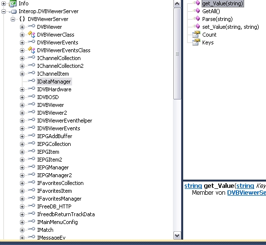

ralle211 Posted September 9, 2011 Posted September 9, 2011 Hmm.... in DataManager gibts bei mir kein channellogo (siehe Bild) Habt ihr da ne andere DLL??? Ich habe den aktuellsten DVBViewer installiert. Quote
nuts Posted September 9, 2011 Posted September 9, 2011 (edited) Hm? Was du dort siehst ist das DVBV COM Objekt mit den verschiedenen "Funktionen". Aus dem Datamanger kannst du mit "get_value" die dort angebotenen Werte auslesen. IDatamanager.Get_value(#channellogo) Edited September 9, 2011 by nuts Quote
ralle211 Posted September 9, 2011 Posted September 9, 2011 Ah jetzt Saubere Sache! Muss jetzt nur noch das Aktualisieren bei Senderwechsel und das mit der Threadfehlermeldung hinbekommen. Danke ! Quote
