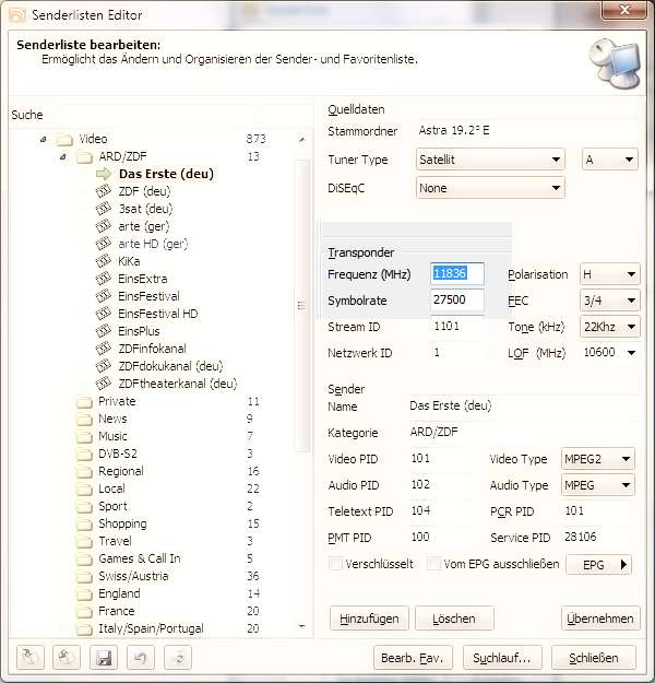

Bild und Ton und auch Empfangsstärke sind mit dem BDA-Treiber da, wenn bei den Sendereigenschaften die vorgegebene Frequenz geändert wird (Danke an den Ideenspender hier im Forum!).
Bsp:
ARD vorg. Frequ. ist 11836 --> kein Emfang und wechselnde Empfangsstärke
ARD geänd. Frequenz auf 11838 --> Empfang von Bild und Ton :tongue:
Wenn jetzt auch noch jemand eine Idee hat, wie das komfortabel automatisch zu erledigen ist (Suchlauf mit 1er-Schritteweite bringt es nicht) - hat was gut.

Hier mal eine auf die für Deutschland relevanten FTA-Frequenzen gekürzte Transponder-Liste (sind dann nur noch 15 Frequenzen).
Achtung: Die Frequenzen sind gegenüber den NomimalWerten um 2-3 MHz erhöht!!!
Diese Liste in den Ordner "Transponders" ins Konfigurations-Verzeichnis (-> "Hilfe" -> "Konfigurationsverzeichnis") kopieren; mit TransEdit (zur Sicherheit) jede einzelne Frequenz scannen ("Scan Selected"). Wenn's tut, dann den/die Sender (Rechtsklick -> "Update in DVBViewer") übernehmen ... sonst die Frequenz verändern ("apply" nicht vergessen!).
