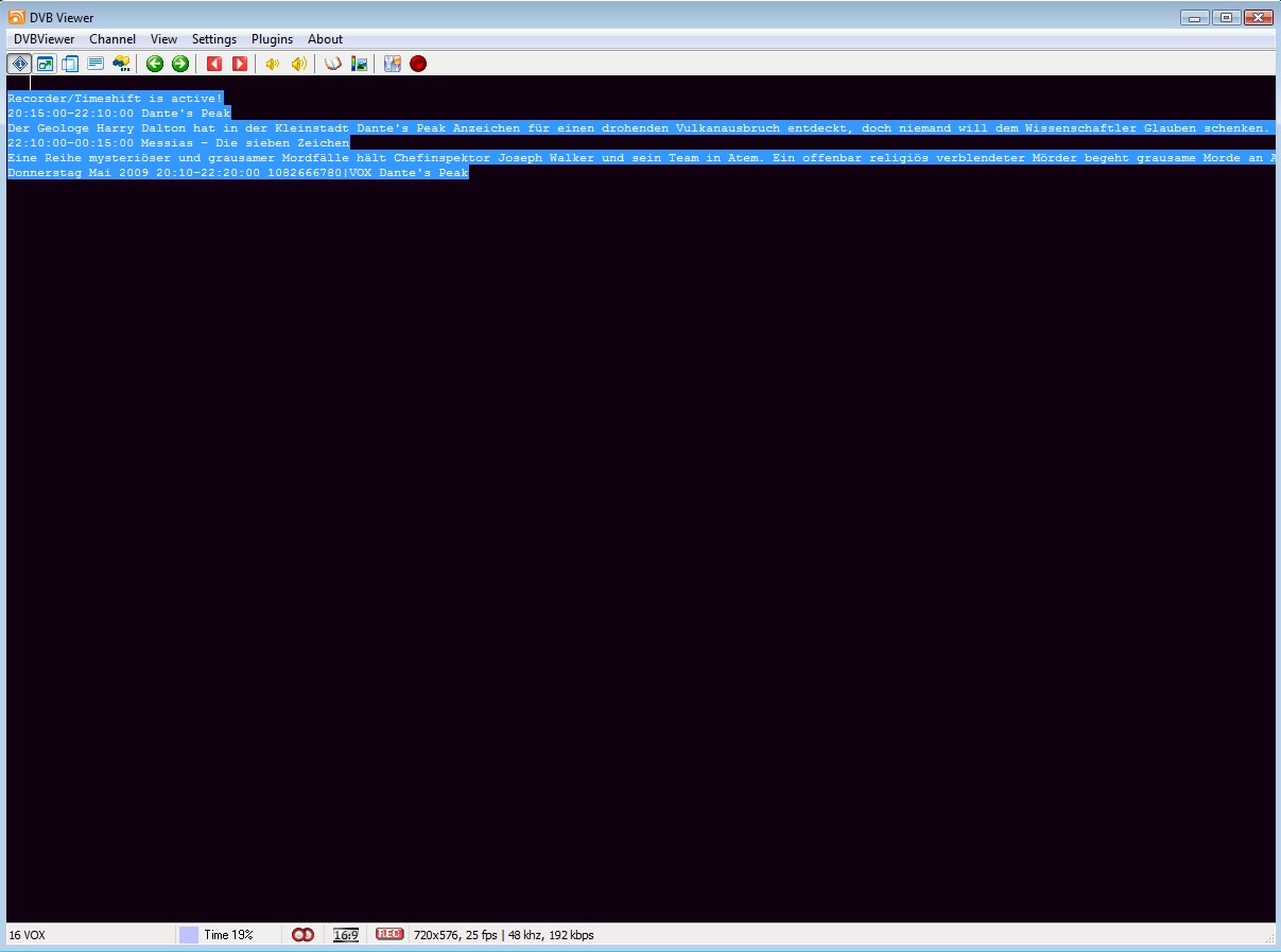

habe nun von 4.0 auf 4.1.1 upgedatet. Nun funktionieren einige Sachen nicht mehr wie z.B.
a) Wenn ich auf das Bil einen Doppelklick mach, kann ich nicht mehr in den Vollbildmodus wechseln
:tongue: Wenn ich ins Menü od EPG Fenster gehe schaltet sich der Ton ab
c) Ich sehe die Programminformation nicht mehr, wenn ich den Server wechsle aber ich finde sie, wenn ich mit gedrückter Maustaste über das Bild fahre (siehe Anhang)
Weiß jemand was da los sein kännte?
danke
lg
robert
