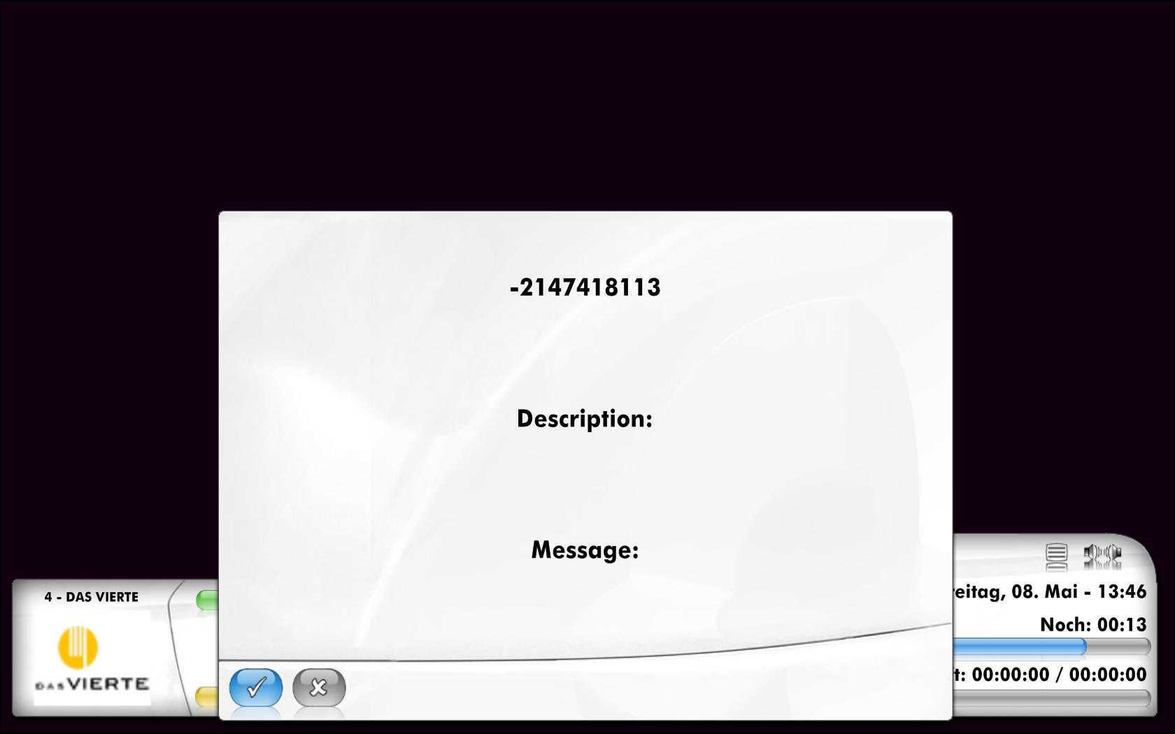

so sieht die Meldung heute aus, gestern bekam ich ein Fehlerfenster auf dem Desktop mit
der Angabe in welcher Zeile und welcher Spalte der 'Fehler' ist - woraufhin ich die Stelle
in den chchg.vbs zu finden glaubte...
übrigens, diese gezeigte Meldung innerhalb des Viewers kommt ca. 1 sec nach umschalten und steht dann
ca. 2 sec auf dem Bildschirm.
Marty
