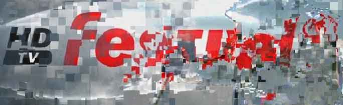

ich habe ein Problem mit Einsfestival HD. Dort bilden sich Klötzchen und es finden Farbveränderungen statt. Bei einem Standbild ist alles o.k., aber sobald sich das Bild bewegt, treten die Fehler auf. Bei Anixe HD und Arte HD habe ich keine Probleme, obwohl die Datenrate bei Arte HD deutlich höher zu sein scheint.
Vielleicht könnt ihr mir helfen, vielen Dank

Ansicht -> Filter -> DVBSource, Discont..... bleibt auf Null stehen?
Daran liegt es nicht! Ich hatte das Problem auch schon vor einiger Zeit mit EinsFestival HD!
Es kann sein, da es sich hier nur um einen Testbetrieb handelt, dass es zu Bildfehlern kommen kann! Das war im letzten Jahr auch schon so! Hatte das damals auch gepostet!

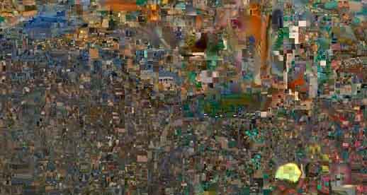

Anbei mal zwei Bildausschnitte, die diese Fehler verdeutlichen.
Bild 1 (Bildfehler2008neu.jpg): EinsFestival HD Schriftzug
Bild 2 (Bildfehler2009neu.jpg): Test-Trailer EinsFestival HD - Schafsszene

Nein, denn es ist so gewollt. Nach der testphase wird schon alles richtig sein B)
..in der dokumentation steht:
IRT - Version 1.0, 17th April 09 1 / 5
The test signals consists of a continuously repeated loop which is sub-divided into eight phases of each about 24
seconds length. The transitions between individual phases may involve hard switches between audio and video streams
as well as dynamically changing PMTs and PIDs, thus leading to visible and intentional artefacts of up to several
seconds at the transition points. However, the representation of the test phases itself shall be without artefacts. As an
example, figure 1 gives a typical screenshot.
Figure 1: Sample screen shot
