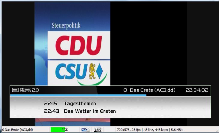

Seit kurzem erst zeigt mir der DVBViewer Pro 4.0 nach dem Umschalten nur noch das halbe TV Bild an (siehe Bild im Anhang).

Wenn das Bild nur noch halb angezeigt wird und ich in den Optionen den Video Decoder mehrmals ändere geht es dann meistens wieder Vollbild, jedoch nur solange, bis ich wieder umschalte.
Wird statt TV ein Videofile von der Platte wiedergegeben, funktioniert das ohne Probleme.

Ich glaub jetzt hab ich´s selbst hingekriegt... :)
Mir ist in der Decoderliste aufgefallen, dass der ffdshow Decoder nicht mehr angezeigt wird. Den habe ich zwar nicht verwendet, aber er war installiert und wurde in den DVBViewer Einstellungen nicht mehr angezeigt.
Also ffdshow nochmal runter, aktuelle Version ffdshow tryouts drauf und das Problem beim Umschalten war weg. Auch wird ffdshow wieder korrekt in der Decoderliste angezeigt, obwohl ich nach wie vor den Cyberlink Decoder verwende.
Auch den CoreAVC habe ich deinstalliert und in aktueller Version nochmal draufgetan und siehe da, HDTV läuft wieder.
Vielleicht hat jemand ähnliche Probleme und dieser Thread hilft ;)
Grüße akdemik
