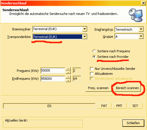

Das sind meine Einstellungen für einen Suchlauf. Versuch es doch so nochmal.
Also bei Transponderliste: "Terrestrial EUR", eine "Transponderliste DE" gibt es ja leider nicht.
Die Antenne zum Suchen besonders gut plazieren, also am Fenster oder ausserhalb der Wohnung.
Und dann zum Suchlauf starten auf "Bereich scannen" klicken, nicht auf "Frequenz scannen". Sonst scannt er nur diese eine Frequenz und da wird er dann nicht viel finden.
Ist imho alles noch etwas missverständlich angeordnet, so dass man da schnell mal die falschen Einstellungen und Knöpfe nimmt. :rotfl:

Danke, das hat geklappt, jetzt habe ich schon 26 Sender - Super
