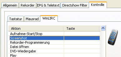

Christian und ich haben inzwischen eine Routine zusammengebastelt, die gleiches leistet. Wird wohl im nächsten DVBViewer-Release drin sein, nehme ich an.
In meiner Experimentalversion DVBViewer GE funktioniert es schon mit einem Mausklick:
- Über Ansicht/Filter die Eigenschaftsseite des Videorenderers aufrufen und auf den Snapshot-Button klicken.
Die Bilder landen als BMP im Verzeichnis "Eigene Bilder".
Ich denke mal, gewünscht ist eine Funktion, die auch bequem vom Sofa (bzw. zumindest per FB) bedient werden kann. Fänd ich auch nicht schlecht. Mit der Maus rumklicken scheidet in dem Moment aus.
In meiner DVBViewer-Experimentalversion lässt sich dem auch ein Tastatur- bzw. WinLirc-Befehl zuordnen. Die finalen Tests laufen gerade, und ich hoffe, dass ich sie am Wochenende mit provisorischer Doku hochladen kann.
