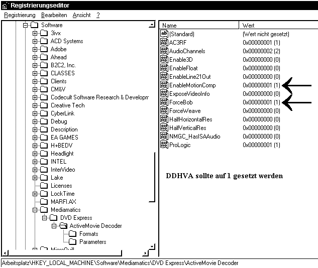

ladzret Posted February 17, 2004 Posted February 17, 2004 (edited) ihr habt zwar schon nen thread dazu aber der konnte mir nicht weiterhelfen. ich habe interlaced linien im bild auf jedem sender bei bewegungen. ich habe verschiedene decoder probiert aber irgendwie keine änderung. wird der elecard und der mediamatics decoder mit dvdviewer installed oder muss ich mir die extra kaufen/downloaden? wie bekomme ich die linien weg?und sind die dann bei der aufnahme wenn ich in *.ts aufnehme auch da? habe die 2.0 rs3 version Edited February 17, 2004 by ladzret Quote
Guest Oliver Posted February 17, 2004 Posted February 17, 2004 Der Mediamatics Decoder ist im Lieferumfang. Starte Regedit und suche diesen Eintrag: [HKEY_LOCAL_MACHINE\SOFTWARE\Mediamatics\DVD Express\ActiveMovie Decoder] Dann änderst du den Wert von ForceBob auf 1. Die "Linien" sind selbstverständlich auch in der Aufnahme. Ich habe das in Anführungszeichen gesetzt, weil es keine Linien sind. Eine Erklärung findest du hier in der Anleitung (ganz unten): http://www.DVBViewer.com/oliver/Probleme.h....html#Interlace Bis dann, Oliver Quote
ladzret Posted February 17, 2004 Author Posted February 17, 2004 ja sind keine linien sondern halbbilder..weil tv macht 50 bilder jeweils 25 halbbilder und aufm pc gibts ja keine linien. aber in der registry sind keine forcebob einstellungen unter dem teil. da sind nur 2 einträge und da ist der nicht dabei.. Quote

Guest Oliver Posted February 17, 2004 Posted February 17, 2004 Dann füge doch einfach den entsprechenden DWORD-Wert ein. Bis dann, Oliver Quote

Technofriend Posted February 17, 2004 Posted February 17, 2004 Du hast diese Einträge auch. Du hast nur an der falschen Stelle gekuckt. Unter 'Current User', aber Du häätest unter 'Local Machine' kucken müssen. Ich bin mit dem DVD-Express Deinterlacing sehr zufrieden... Quote
smacky Posted February 17, 2004 Posted February 17, 2004 ich glaub den wert kann man auch über das filtermenü im viewer einstellen. Quote
smacky Posted February 17, 2004 Posted February 17, 2004 ForceBob kann man einstellen. im viewer unter ansicht, weit unten bei filter, dann bei cyberlink. Quote
Guest Oliver Posted February 17, 2004 Posted February 17, 2004 Wir reden hier aber über den Mediamatics Decoder, darauf bezog sich auch der Eintrag der Registry. Bis dann, Oliver Quote

Technofriend Posted February 25, 2004 Posted February 25, 2004 (edited) So. Da es immer wieder Nachfragen danach gibt bzw. die Leute dei Schlüssel nicht finden hab ich hier mal nen Screenshot gemacht, auf den man die Leute dann verweisen kann. Vielleicht kann man den Screenshot auch irgendwo inner Hilfe oder im Manual einbauen. Ich hätte es gerne als png gepostet. Da wäre es statt 15KB nur 8KB gross gewesen, aber png ist ja aus für mich unverständlichen Gründen hier im Forum als Datei-Endung nicht erlaubt..... Vielleicht kann man da ja noch was drann machen.... Edited August 13, 2005 by Technofriend Quote
