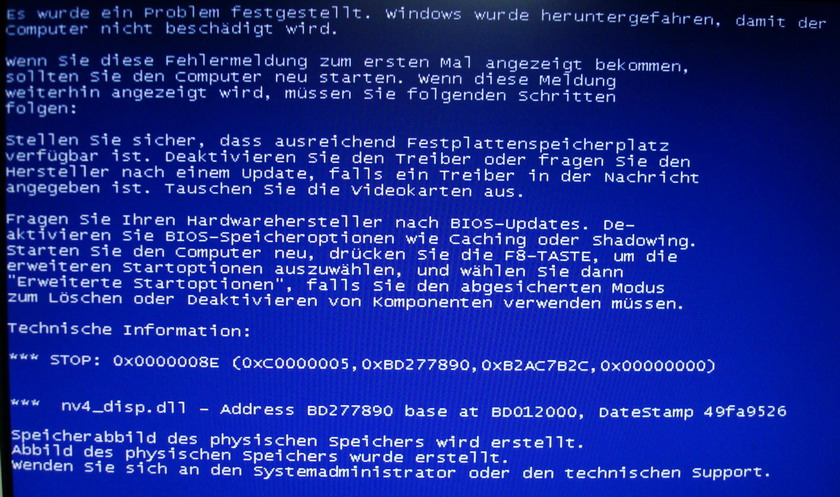

Habe ich so gemacht und siehe da es funktioniert (Bluescreen).
Ich habe mal ein Bild vom Screen gemacht da sieht man es besser, es sieht aus als ob mein Graka Treiber spinnt. aber ich weis beim bessten willen nicht was ich da machen soll. habe schon den neusten Treiber, habe es auch schon mit dem von Windows über das Update probiert, es will einfach nicht funktionieren.
Was kann helfen oder wer kann mir helfen?
Bluescreentext: STOP 0X0000008C (0XC0000005, 0XBD277890, 0XB2AC7B2C, 0X00000000)
nv4_disp.dll - Adress BD277890 base at BD012000, Datastamp 49fa9526

Da ist es immer am besten mehrere ältere Treiber zu testen.
Hier gab es schon des öfteren Probleme mit neueren Treibern, wobei das immer auch ein wenig Systemabhängig ist.
