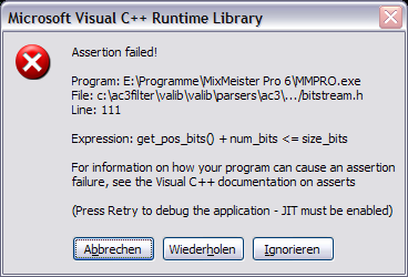

SnoopyDog Posted June 3, 2009 Posted June 3, 2009 Ich glaube, ich installiere auf dem Testsystem wieder die 1.51a. Die neueste Version produziert außerhalb des DVBViewer (und bestimmt auch hin und wieder mit dem DVBViewer) so nette Fehlermeldungen wie im angehängten Bild Quote

Guest cyquino*com Posted June 15, 2009 Posted June 15, 2009 Ich glaube, ich installiere auf dem Testsystem wieder die 1.51a. Die neueste Version produziert außerhalb des DVBViewer (und bestimmt auch hin und wieder mit dem DVBViewer) so nette Fehlermeldungen wie im angehängten Bild Jepp, die gleiche Fehlermeldung bekomme ich mit dem DVBViewer so nach etwa einer Stunde unter Windows 7 RC x64... Quote

Griga Posted June 16, 2009 Posted June 16, 2009 Mensch Leute, ihr müsst das im AC3 Filter Forum posten, nicht hier! Das sollte der Autor wissen. Die Sache mit der Assertion habe ich dort bereits bekanntgegeben: http://ac3filter.net/forum/index.php?topic=1438.0 Quote

Griga Posted June 24, 2009 Posted June 24, 2009 Hat irgendjemand eine Datei, mit der der Fehler "Assertion failed..." in der Version 1.60/1.61 reproduzierbar oder zumindest öfters auftritt? Ohne weitere Anhaltspunkte dürfte es für den Autor schwer werden, das Problem einzukreisen. Ich weiß das aus eigener Erfahrung... Quote

Hellrazor_from_Hell Posted June 25, 2009 Posted June 25, 2009 schon irgendwie merkwürdig... bin zwar nicht der C++ crack, aber sollte anhand der fehlermeldung, dass die assertion get_pos_bits() + num_bits <= size_bits im bitstream header nicht zutrifft der fehler nicht zurückverfolgbar sein? In der Wikipedia steht: In der Programmiersprache C könnte eine Zusicherung in etwa so eingesetzt werden: #include <assert.h> /// diese Funktion liefert die Länge eines nullterminierten Strings /// falls der übergebene auf die Adresse NULL verweist, wird das /// Programm kontrolliert abgebrochen. (strlen prüft das nicht selbst) int strlenChecked(char* s) { assert(s != NULL); return strlen(s); } In diesem Beispiel wird über die Einbindung der Header-Datei assert.h das Makro assert verwendbar. Dieses Makro sorgt im Falle eines Fehlschlags für die Ausgabe einer Standardmeldung, in der die nicht erfüllte Bedingung zitiert wird und Dateiname und Zeilennummer hinzugefügt werden. Eine solche Meldung sieht dann so aus: Assertation "s!=NULL" failed in file "C:\Projects\Sudoku\utils.c", line 9 sollte doch auch ohne beispieldatei auffindbar sein oder was sagt ihr als experten? Quote
phrone Posted June 25, 2009 Posted June 25, 2009 sollte doch auch ohne beispieldatei auffindbar sein oder was sagt ihr als experten? Ich würde mich wundern, wenn tatsächlich eine Standard-Assertion im finalen Produkt dringelassen wird. Normalerweise werden Assertions nur während des Debuggens/Testens drin gelassen und dann abgeschalten. Beim Fehlschlagen wird ja gleich der Stecker gezogen, das will man normalerweise nicht... Außerdem reicht es oftmals nicht aus zu wissen, wo das Programm rausfliegt, die spannende Frage ist, wie man zu den falschen Eingabewerten bspw. einer Funktion gekommen ist. Quote

Hellrazor_from_Hell Posted June 26, 2009 Posted June 26, 2009 (edited) Hi, habe es nun endlich erwischt! Assertion Failed Beispiel Download (entfernt - Fixed in Version 1.62b) Wäre gut, wenn jemand es bei sich auch testen könnte bevor es zum ac3 entwickler wandert. Fehler tritt auf bei: Vista64 SP2 (wegen 64bit AC3Filter eventuell wichtig) AC3Filter 1.60b und 1.61b (FULL also mit 64bit) DVBViewer 4.2.0.1 und MPC 1.2.1008.0 (Im MPC musst ich erst dem AC3Filter von Hand MEDIATYPE_Audio>MEDIASUBTYPE_MPEG1AudioPayload zuordnen) Fehlermeldung im MPC: Bitte testet das File mal bei euch und sagt mir ob ich noch mehr von der Datei hochladen muss. Sind nur die letzten 10 Sekunden, bis der DVBViewer abstürtzt bzw. nicht mehr aufnimmt. Nach meiner Einschätzung als Laie, handelt es sich um einen defekten Frame/Sample/Paket, welches unzulässige Werte enthält die dann den AC3Filter überfordern. Gruß HellraZor Edited July 20, 2009 by Hellrazor_from_Hell Quote

Hellrazor_from_Hell Posted July 20, 2009 Posted July 20, 2009 AC3Filter 1.62b die neue Version enthält auch den Fix für den Assertion Failed Bug. Die von mir aufgenommene Datei führt nicht mehr zum Absturz... Quote
