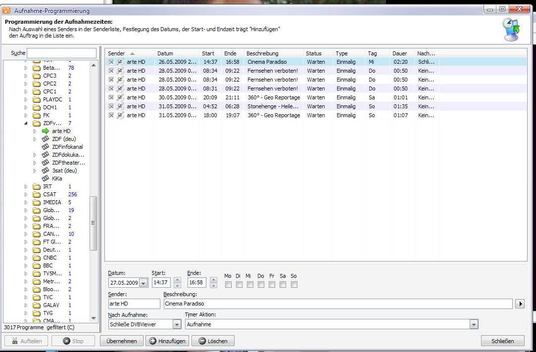

Mir ist nun nochetwas aufgefallen...
Wenn ich "heute" im EPG was für Timer Record markiere und dann im Aufnahme Editor nachsehe steht OBEN die Sensung mit 26.5. ..Wenn ich sie anklicke wird sie UNTEN aber mit korrektem Datum gelistet.
Beim Beenden wird sie dennoch gelöscht da der 26. ja bereits vorbei ist und somit keine aufnahme stattfindet.
(Bild Anbei)

Das steht nur dahinter wenn ich ein Timer von "heute" adde (siehe Shot). (Das scheint die länge zu sein...)
