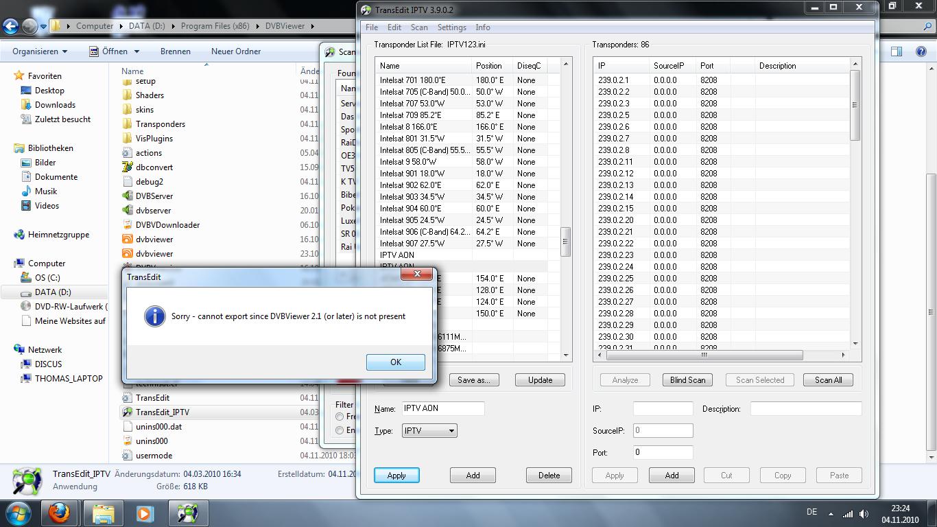

Rick-Nash Posted November 4, 2010 Posted November 4, 2010 hab mir jetzt transedit runtergeladen und mit dem blind scam auch schon die sender gefunden. über den analyze button bekomme ich auch bild und ton. wie kann ich jetzt jedoch die sender an DVBViewer schicken? ich hab aontv. Quote
Tjod Posted November 4, 2010 Posted November 4, 2010 Sender im Suchlauf Fenster markieren und einen rechts klick drauf machen, da müsste irgendwo dann Senden oder Senden an DVBViewer stehen. Quote
Rick-Nash Posted November 4, 2010 Posted November 4, 2010 das hab ich bereits probiert, allerdings kommt dann eine fehlermeldung dass keine dvbviewerversion 2.1 gefunden werden kann... (hab die aktuellste DVBViewer version). geht es nur mit dieser ural tdvbviewer version? Quote
Tjod Posted November 4, 2010 Posted November 4, 2010 Ist die TransEdit_IPTV.exe im DVBViewer Verzeichnis also da wo auch die DVBViewer.exe ist? Quote
Rick-Nash Posted November 4, 2010 Posted November 4, 2010 (edited) also da wo auch die DVBViewer.exe ist? ja ist sie ... geht aber leider nicht Screenshot: http://666kb.com/i/bo40muzsnqcn5xpzt.jpg Edited November 4, 2010 by Rick-Nash Quote
Tjod Posted November 4, 2010 Posted November 4, 2010 Pack mal die leerer channels.dat in das Konfigurationsverzeichnis. http://de.DVBViewer.tv/wiki/Konfigurationsverzeichnis channels.zip Klappt es dann? Quote
Rick-Nash Posted November 4, 2010 Posted November 4, 2010 danke!! ich weiß zwar nicht warum, aber hauptsache es funktioniert jetzt! Quote
