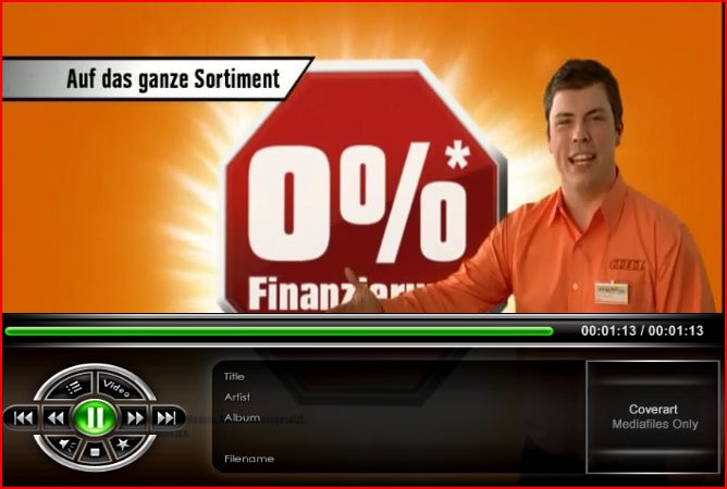

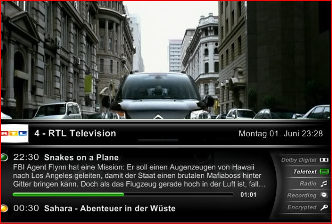

eine frage, als ich den DVBViewer neu installiert hatte und mein ImonPad4 eingerichtet hatte, konnte ich während des laufenden TV Programm auf die Taste OK drücken und Das rechzte Bild wurde angezeigt, auch konnte ich mit den "nach oben" tasten (über und unter der OK taste) und mit der "nach unten" die Kanäle wechseln.
jetzt wird nur noch das rechte Bild angezeigt, von dem ich gar nicht weiß, was es zu beseuten hat, und wenn ich die "nach unten" taste drücke, wird das Bild auf Pause gesetzt.
Kann mir jemand sagen, warum das so ist?
edit: ich meine die OSD Anzeige im unetrem 3tel der bilder.
Edited by Gelatieri
Am Anfang hattest du kein Timeshift an jetzt hat du Timeshift aktiviert.
Während Timeshift läuft ist die normale Ansicht die Datei Wiedergabe Ansicht.
Das ganze kannst du über den Tweak TimeshiftEPGdisplay ändern.
