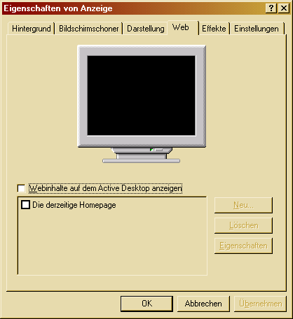

Klausing Posted February 21, 2004 Posted February 21, 2004 @schnupfer1: hast Du es mal mit dem deaktivieren des AktivDesktop versucht, so wie ich es Dir geschrieben habe? Quote
Schnupfer1 Posted February 22, 2004 Author Posted February 22, 2004 bei XP geht das irgendwie nich??? kann es nigends finden, wo man das abschalten kann Quote
Guest Oliver Posted February 22, 2004 Posted February 22, 2004 Das geht sogar nur unter XP. Schau' mal hier: http://support.microsoft.com/default.aspx?...id=kb;de;d35478 Bis dann, Oliver Quote
Klausing Posted February 22, 2004 Posted February 22, 2004 Es geht mit allen WindowsVarianten ab Win95 und IE4.0. Einfachster Weg: -rechter Mausklick auf den Desktop -im Kontextmenü auf Eigenschaften -auf den Reiter Web wechseln und alle Haken rausnehmen. Fertig. Dann kann man sicher sein, dass es aus ist. Allerdings lassen sich dann keine JPG-Dateien mehr als Hintergrund einstellen und man muß bmp benutzen. Wenn man allerdings weiß was für Ressourcen ActivDesktop frißt, dann hat man ihn eh aus und opfert lieber etwas Speicher als Rechenleistung. Steffen Quote
Technofriend Posted February 22, 2004 Posted February 22, 2004 Naja man opfert den Speicher imho nicht, weil wohl sowieso von Win das jpg irgendwo entpackt und dann das entpackte Bild angezeigt wird.... Quote
Klausing Posted February 22, 2004 Posted February 22, 2004 Ich meinte mit Speicher opfern das verwenden eines BMP statt eines JPG, weil man ohne AD nur BMP als Hintergrundbild nehmen kann. War vielleicht etwas unglücklich ausgedrückt. Aktivierter AD bewirkt aber, dass so zu sagen immer ein IE mitläuft um eine Webseite oder ein JPG als Hintergrund darzustellen. Diese Funktionalität kommt nämlich vom IE. Steffen Quote
Guest Oliver Posted February 22, 2004 Posted February 22, 2004 Es geht mit allen WindowsVarianten ab Win95 und IE4.0. Bis dann, Oliver Quote
Schnupfer1 Posted February 22, 2004 Author Posted February 22, 2004 Alles klar Dank euch, jetzt Funzt es Tschau Schnupfer Quote
