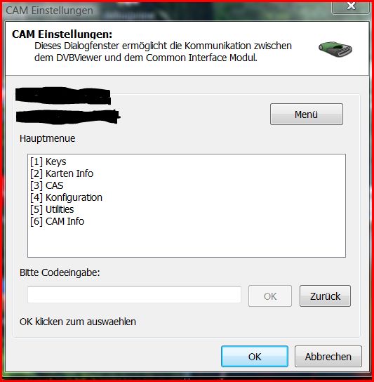

Kann man bei dem Hauppauge Teil jetzt auch im DVBViewer das CAM-Menü aufrufen? Das hat bei mir nie richtig funktioniert.
Ich verwende nicht das TT USB-CI sondern die Karte, die direkt mit der SAT-Karte verbunden wird.
Ja das geht, nur wird nicht jedes CAM Modul von dem CI Interface erkannt. Ich habe 4 verschiedene CAM´s und nur 3 werden erkannt. Wenn das Modul nicht erlkannt wird habe ich es auch oft das das der CAM Menue Punkt ausgegraut ist. Beim GigaB... Modul ist es so das ich noch nicht mal das TV Bild fon FreeTV Sendern bekomme.
