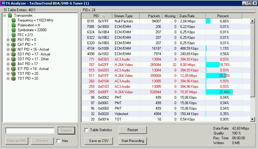

noch ein Nachtrag: mit Transedit 3.0.4 finde ich die 4 Kanäle die es bisher dort zu finden gibt. Diese sind allerdings rot markiert und der DVBViewer zeigt dort auch kein Bild.
und weiter im Monolog :)
Bei transedit 3.0.4 spuckt auch der TS Analyzer was aus (siehe Anhang). Transedit 3.3.3 zeigt da wiederum nix an.
Kann ich damit sicher ausschliessen, dass die Sat-Anlage einen Schuss hat ?!
