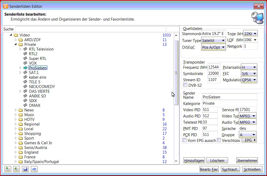

Hallo Callibso,
Danke für die Antwort. Ich komme aber trotzdem nicht wirklich weiter. Wie kann ich nachschauen, auf welchen Sendeplatz bei mir Pro-7 zugeordnet ist und wo finde ich die TVUID.
Einen Screenshot des Senderlisten-Editors habe ich schon mal angefügt.
Ich danke schon mal im voraus für die Mühe.
Alwin

Ich zitiere nun mal aus dem Thread:
An die Kanal-ID gelangt man in TVgenial über Rechtsklick auf den Sender -> Senderinfo, Sendeplatz
Für die beiden erwähnten Sender wäre dies ein Beispiel:
105 = 11102 // Das Vierte
256 = 28014 // zdf_neo
und:
Benutzt habe ich statt der Kanal-ID die TVUID, diese findet man im TVgenial-Anwendungsverzeichnis, z.B:
c:\Dokumente und Einstellungen\All Users\Anwendungsdaten\TVgenial\tvuid.txt
Auch zu finden in TVgenial bei Rechtsklick auf den Sender -> Senderinfo, Sendeplatz

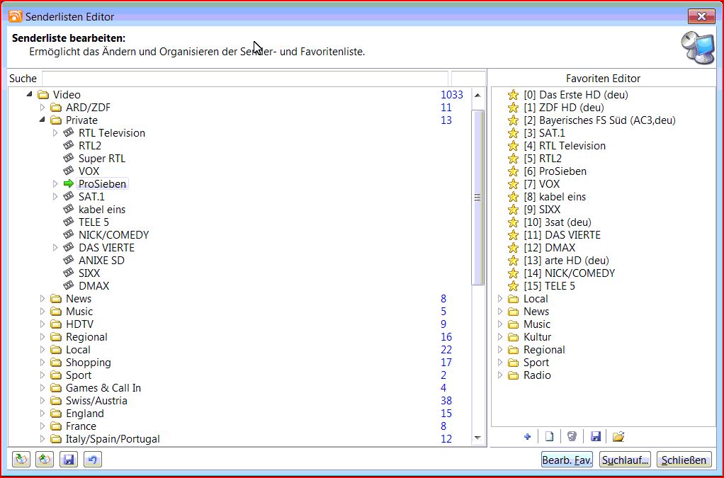

Aber die dvbv_rec_Sample.txt dient dazu die TV-Genial Sendernummern mit den DVBViewer Sendern zu verknüpfen. Und das sich da mit der Zeit was ändern kann ist klar.
Und ich glaube die Datei muss Ordentlich sein (dass das Oben nicht mehr schön aussieht ist wahrscheinlich durch Änderungen an der Forumssoftware seit das gepostet wurde entstanden).
Alles was in einer Zeile hinter dem // steht wird Ignoriert. Das könntest du also weglassen.
Die IDs für den DVBViewer (in der liste nach dem =) kannst du Theoretisch im Senderlisten Editor über das Kontextmenü in die Zwischenablage kopieren. Aber das sind inzwischen die neueren IDs und ich weiß nicht ob das alte Tool auch mit denen umgehen kann. Der DVBViewer kann auch mit den alten umgehen. Die musst du dann aber so berechnen wie das in der tvg_liesmich.html beschrieben ist.
Ok, jetzt habe ich es begriffen und fehlende Sender ergänzt und falsche ServiceID´s angepasst.
