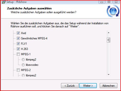

eine frage noch zur instalation von ffdshow:
sollten hier alle haken gesetzt sein oder nur die, die vorgegeben sind?

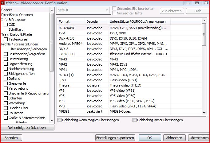

-> Codecs: H.264/AVC auf ffmpeg-mt stellen wie soll das gehen????
Auf libavcodec drücken. Dann erscheint eine Auswahl.

die auswahl ist:
libavcodec oder deaktiviert von ffmpeg steht da nix....
Dann würde ich es mal mit einem aktuellen Build probieren, z.B. von clsid.
Edited by CiNcH
einfach drüberinstallieren oder erst deinstallieren?
Probieren...? Drüberinstallieren reicht.
prima, hat funktioniert!!!
