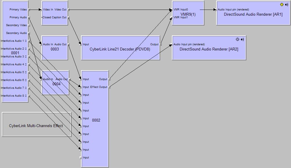

So eine Filterkette, die PowerDVD8 im Fall von VC-1 Blu-Ray aufbaut, ist übrigens sehr interessant:

Hm, der Filtergraph sieht wirklich interessant aus o:) Wußte gar nicht, daß man Input Pins mehrfach belegen darf
Interessant ist übrigens, dass auch die Kombination aus CyberLink Demux und CyberLink VC-1 Decoder ruckelt. Gleich wie mit dem DVBSource. Der Dekoder ist also entweder speziell auf den BD Navigator oder die VMR9 Custom Renderer Komponente in PowerDVD abgestimmt.
Vor allem, wieso geht da Audio in den VMR und am VMR "hängt" noch ein Audio Renderer, wo eigentlich gar kein Pin ist? Sieht mir schwer nach DRM-Hacks aus..
Edited by CiNcH
Wegen der Clock (?)

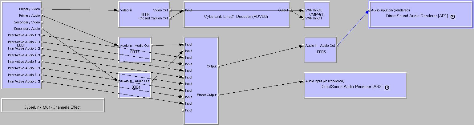

OK, da pfuscht wohl GraphStudio etwas, hier was GraphEdit ausspuckt...
