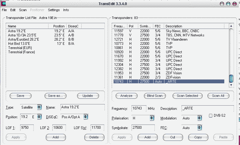

hzprky Posted June 26, 2009 Author Posted June 26, 2009 Danke an alle bisher! Leider geht es immer noch nicht hier. Zum "Scannen geht": auf den meisten anderen Frequenz klappt es. Bei der angegeben Frequenz 10743H findet Transedit aber rein gar nichts. Vielleicht mache ich ja auch was falsch mit TransEdit. Deshalb mal zwei schnelle Screenshots (Hauptfenster von TE und das Ergebnisfenster, leider leer). Ich habe übrigens mal mit einem Versatz von jeweils +/- 1,2,3 MHz gescannt, das hat aber auch nichts gebracht. Wenn jemand noch eine Idee hat, würde mich das freuen. TransEdit scheint schon mal eine recht nette Angelegenheit zu sein. Danke und Grüße, Christian Quote
PeterF Posted June 26, 2009 Posted June 26, 2009 Danke an alle bisher! Leider geht es immer noch nicht hier. Zum "Scannen geht": auf den meisten anderen Frequenz klappt es. Bei der angegeben Frequenz 10743H findet Transedit aber rein gar nichts. Vielleicht mache ich ja auch was falsch mit TransEdit. Deshalb mal zwei schnelle Screenshots (Hauptfenster von TE und das Ergebnisfenster, leider leer). Ich habe übrigens mal mit einem Versatz von jeweils +/- 1,2,3 MHz gescannt, das hat aber auch nichts gebracht. Wenn jemand noch eine Idee hat, würde mich das freuen. TransEdit scheint schon mal eine recht nette Angelegenheit zu sein. Danke und Grüße, Christian mit den Einstellungen ist es kein Wunder wenn du auf dem Transponder nichts findest. Nimm mal 10744 H 22000 5/6 damit dürfte das Ergebnis besser sein, PeterF Quote
